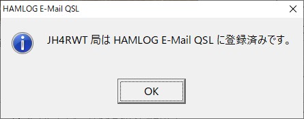

1日半たった今でも、JH4RWT局あてにメールは送れません。もう少し待つとともに、昼からでも行ってもう一度送受信できるかどうか確かめてきます。返信に感謝です。 TO JE1OTN/藤井様
HAMLOGの入力ウインドウにコールサインを入れた状態で hQSLの【HAMLOG】メニューから
登録状況を確認することができます。
https://hamlog.sakura.ne.jp/mou/qsl/hamlogmnu.html

1月23日16:35現在で確認したところ、hQSLの登録うまくいっているようです。
浜田局長 適切な回答に心より感謝です。早速再登録したら送受信できるようになりました。これからもよろしくお願いします。
