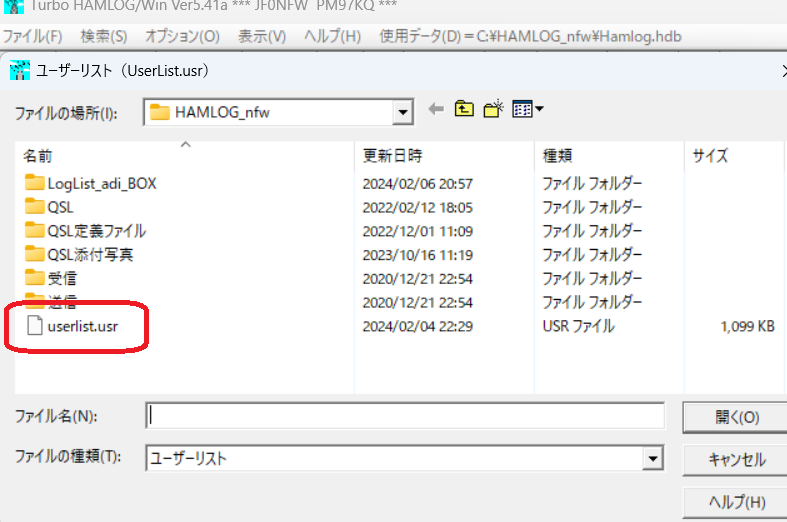

指示通りに、ユーザーリストを開けば良いのですが・・・。
添付画像の赤丸部分を((クリック))して
userlist.usrファイルを選択クリックすればOKですが。
栗林様:早速のご教示有り難うございました。ご教示のとおり、やっているのですが、結果は同じです。ちなみにプロバイダーは、EO光で、バージョンは5.41aです。何回やっても同じ内容が出ます。他に原因はあるのでしょうか。

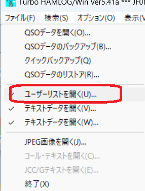

最初の質問に、((ユーザーリストGetにチエックを入れた・・・))とありますが、
ユーザーリストを開くこととは違いますので、
再度、HAMLOG本体を立ち上げて ファイル(F) から ユーザーリスト(U) をクリックすると
userlist.usr ファイルが表示されますので それをクリックするだけで良いのですがねぇ・・。
栗林様何回もすみません。ご教示の通りやっているのですが、HAMLOG E-Mail(5.3)のファイル(F)
のHAMLOGユーザーリストを開く(U)欄にチエックが入っておりません。ひょっとしたらこれが原因では?これのチエックの仕方につて再度ご教示頂けないでしょうか。

先ずは、作者 浜田OMのレスを理解してください。
1)HAMLOGとMailQSLが同じフォルダーなのか別々なのか?
2)別ならば、各々にユーザーリストが存在するのか?
各々にユーザーリストが存在するなら、
MailQSL内のuserlist.usrを選択すれば、(U)欄にチエックは自動的に入ります。
こちらの関係でしょうか。
よくあるのは、HAMLOGとhQSLが、それぞれ別のフォルダにあるユーザーリストを使用している
場合です。
