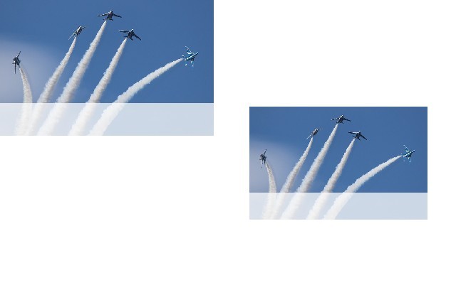

試してみました。上手く作れてはいませんが。
浜田さんが御回答なさっているのは添付画像のようなイメージでしょうか。
定義ファイルは以下のとおりです。
#Size 640,408
;左上の画像の処理
#Alpha 0,310,660,100,7 ;左上の画像の下の方を半透明に
#Jpg 0,0,300,0,"T4ブルー.jpg" ;左上の画像
;右下の画像の処理
#Alpha 0,310,640,100,7 ;右下の画像の下の方を半透明に
#Jpg 350,150,250,0,"T4ブルー.jpg" ;右下の画像

藤井 様
ご教示有難うございます。
そのようになりますね。
実験してました。
出来れば1枚の640*408の画像に
数か所出来ればいいのですが
次のコメントで浜田様が行われているように
上下2分割すれば
上の画像と下の画像に作ることはできます
皆様 有難うございます

中村さんが求めている回答は、私が浜田さんの御回答に対応して試してみたようなことは全て御了解、お試し済みで、もっと複雑で高度なデザインのものと推察しました。
ただ、基本は分割した画像ごとに#Alphaで半透明部分を1箇所設定しそれらを組み合わせるということになりそうですね。
No.4511で【解決お礼】と書き込まれていますので、一応問題は収束したと理解しました。(^_^)

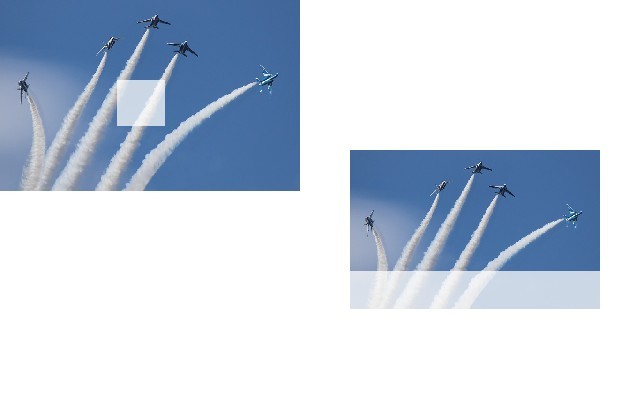

定義ファイル
#Size 640,408
;左上の画像の処理
#Alpha 0,310,660,100,7 ;#Jpg行の直近の上の行ではないので半透明は『無効』
#Alpha 250,170,100,100,7 ;左上の画像の中央に正方形の半透明部分を
;右下の画像の処理
> >一つの画像に対して一つの半透明領域しか作成できないと思われます。
> 検証したところそのような結果になりました。

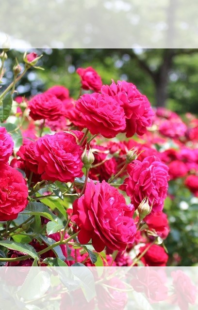

例えば、一つの写真を上下2枚に分割し、上半分と下半分にそれぞれ #Alphaを使えば、
結果的に1個の電子QSLで2か所の半透明領域が作成できそうですね。
>例えば、一つの写真を上下2枚に分割し、上半分と下半分にそれぞれ #Alphaを使えば、結果的に1個の電子QSLで2か所の半透明領域が作成できそうですね。
三度(みたび)試してみました。こんなイメージでしょうか。
定義ファイルです。
#Size 408,640
;上半分の画像の処理
#Alpha 0,0,408,100,7 ;上半分の画像の上の方を半透明に
#Jpg 0,0, 408,0,"バラの花−上半分.jpg" ;上半分の画像
;下半分の画像の処理
#Alpha 0,230,408,90,5 ;下半分の画像の下の方を半透明に
#Jpg 0,320,408,0,"バラの花−下半分.jpg" ;下半分の画像
さすがですね。問題解決ですね。
