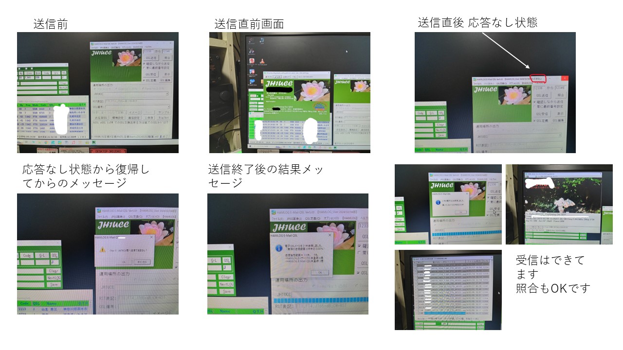

浜田様
送れない状態をまとめたPDF画像を送ります。
1,Vr5.03
2,HAMLOGの登録番号で範囲を指定して遣ってますが、範囲内にある方でHamlogユーザー,hQSL登
録者のすべてに遅れてません。
3,プロバイダーはBIGLOBEです。設定はBIGLOBEの指定通りに設定してます。
4,受信は問題なく行われ、その後の照合で受取マーク(HAMLOG側にも)も入ります。
先日までは問題なく送受信出来てました。
PCの設定も特に変更してません。
PCのOSはWindows10 64bitです。
以上宜しくお願いします。
PDF画像ではなくJPEG画像だったので、拡大しても読めませんでした。
ちょっと判断できません。

昨日に続き本日もやってみましたが、現象は同じです
QSL送信→送信確認画面で送信
→hQSLスタート画面上部に「応答なし」の表示
その後 送信できませんでしたのメッセージ
→送信確認画面で 一気に送信
→電子QSLメールを0件送信しました
送信指定範囲=25件 うち、
・HAMLOGユーザーリスト 未登録 15局
・HAMLOG E-Mail QSL未登録 5曲
・送信対象外のQSL欄 2局
のメッセージが出ます。
受信に付いては正常に行われ、照合してHAMLOGに受領マークがつきます
QSLの画像も見れて保存されてます。
