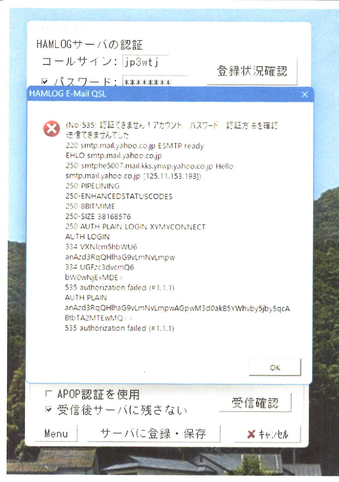

お世話になります
hQSLの通信設定がどうしてもできません
簡単設定でメールアドレスはYAHOOにしているのですが
添付のようなメッセージが出てきます
アドバイスよろしくお願いします。

通信設定が隠れているので何とも言えませんが、535番の認証エラーが出てます。
メールアドレスかパスワードが間違っているものと思います。

パスワード欄にはレ点を入れて、隠しておいた方がよろしいと思います。
このパスワードでYahooメールにログインできますか?
ここのページの(1)にありますように、パスワード無効設定ではhQSL通信設定がうまくいきません。

ありがとうございました
パスワードを変更して、送信・受信ともOKでした。
