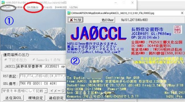

添付画像は私の例ですが、
> QSL定義の□にチエックを入れた時、サンプル画面で作成した自分用の一部の画面が出るのもあるが、大半のものが出なくなった。
ということですがその時に、添付画像の@は表示されますか。表示されるとして「サンプル」をクリックしたらAの画像は出ますか?何かエラーメッセージは出ませんか。

@は出ますが、Aが出なく、C\Hamlog\DSCNO529.jpgファイルが見つかりません(13行目〕と出てその後、No10電子QSL画像処理失敗(too.Small!0×0〕と出ます。うまくいくのもあるのですが。
JPEG画像ファイルが壊れているかもしれませんね。

そうか、画像が壊れているんですかね。画像ソフトでその画像を開いてみたらいかがですか。試しにちゃんと出る画像も確認してください。なにか画像ソフトをお使いでしょうから。
であれば、その画像だけ削除すればいいだけの話で、全部削除して再登録なんてことはやめましょうね。
