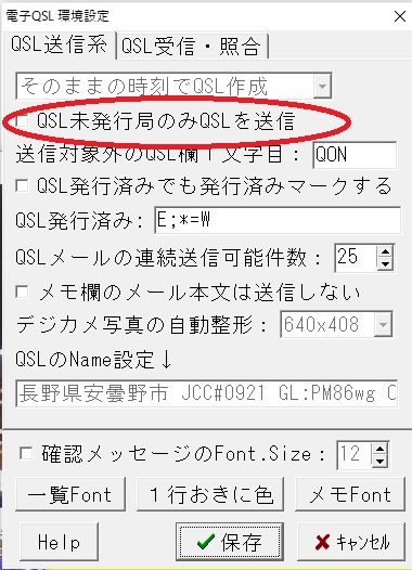

浜田さんが提示されたURLをご覧になっていないのかな。
こんな記載があります。
(以下引用)
□ QSL未発行局のみQSLを送信 【初期設定でON】
HAMLOGのQSL欄2文字目が空だった場合、つまり紙QSLや電子QSLが未発行だった場合に電子QSLを送信します。紙QSLや電子QSLが発行済みの場合は送信しません。
ただし、【HAMLOG】メニューから即送信する場合は、QSL発行済みでも送信します。
(引用終了)
ということで、ここにチェックが入っているとQSL欄の2文字目に何かしるしが付いているとhQSLを送信しません。このチェックを外せば送信済みのものでも(西野さんがeQSLを送信したものがどんなマークを付けているかわかりませんが)hQSLが送信できます。
添付画像の赤丸で囲った場所です。
