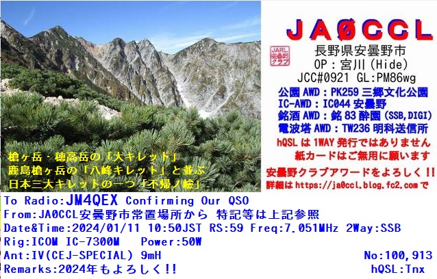

中藤さん いつも移動時にお呼びいただきありがとうございます。
この画像はhQSLを始めた年のビギナーモードでの画像ですので、定義ファイルを使ったhQSLではありません。
添付画像は定義ファイルを使ったものの一例です。私の場合は640×408のサイズのものです。簡単に言うと、上部の画像、コール等々の部分は640×280のサイズのjepgです。ですからDATA部分は白地になります。写真のところの文字は定義ファイルの中で文字を表示させています。
画像の処理ですが、私は一般的じゃないですが「イラストレーター」がメインです。640×280の書式を設定して写真を張り付けて文字を入れる、出来上がったものをjepgに吐き出して、このままではサイズが大きいものですから「JTrim」というソフトでトリミングして640×280のサイズにしています。
中藤さんがどんな画像ソフトを使っておられるか。皆さんいろいろお使いですね。CQ誌2月号の記事を書かれたJH1TEB局は「PowerPoint」wpお使いだし、「GIMP」をお使いの方もおいでになるし。
中藤さん、まあそんなことですが。

私は最初から 640×408サイズで運用しています。ビギナーモードでの最初は全面画像で文字の色に苦労しましたが、定義ファイルにして画像は640×280がメインになりました。DATA欄の文字を気にしなくて済むようになりました。
いろいろお作りになったら「イメージ」あるいは「サンプル」で確認するのも良いですし、自分あてのダミーDATAを送ってみるのもいいですね。あとでhQSLの受信・送信とHAMLOGのDATAを削除すればいいだけの話ですから。
