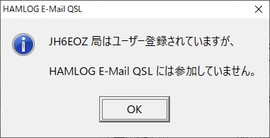

2週間ほど前にhQSLを使える様になり、これまでに55局の方とhQSLの交換を行って来ましたが、本日(2024年3月10日)の途中から急に「送信」することが出来なくなりました。
通信確認のテストメールは正常です。
「HAMLOG E-mail QSLの参加局、または電子QSL送信対象の局がいませんでした。・・・・・」のメッセージが表示され、送信用の自局のhQSL画面が表示されません。
プロバーダーは「OCN」です。

JH6EOZさんはhQSL登録ユーザーから外れているようです。
3月4日(月)以降、何らかの操作の拍子に登録を解除してしまったのではないでしょうか。再度登録の手続をされてみてはいかがでしょうか。

JE1OTN/藤井さん、早速の返信投稿ありがとうございます。
本日(3月10日)の昼の正午時のQSOでのhQSLは送信・受信正常だったのですが、10分後のQSOの方との交信でのhQSLから「送信・受信」不能になったのです。タダ、メールには相手局からのhQSLは到着してリるので理解にこまりました。
色々通信設定を触りましたが、送信テストもダメになり、結局、現時点では登録解除になってしまいました。

★今朝(3月11日)、再度通信設定を行ったところ、メールの送信、受信が出来る状況になりました。・・・hQSLの送信を行おうとすると、未だ「メールが未登録です」と表示されます。
JH6EOZさんの登録状況を確認したところ、3月11日(月)07:00現在でも未参加の表示になっています。
通信設定を行った後、一番下にある「サーバに登録・保存」をクリックされてますでしょうか。念のための確認です。外していたらゴメンなさい。

JE1OTN/藤井さん!コメントありがとうございます。・・・もう一度「登録・保存」をクリックしておいてみます。ありがとうございます。

★通信設定で、メールアドレスを再入力(2回)して、全てが復活し、hQSLが正常に使える様になりました。・・・アドバイスなどありがとうございました。
ほとんどお役に立てなかった感じですが、ともかく正常な状態に戻ったということで良かったです。(^_^)
