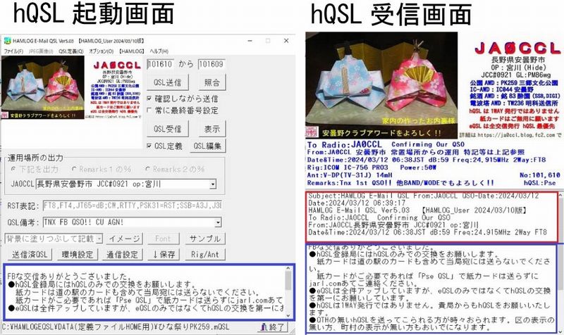

添付画像は自分あてにダミーのDATAをHAMLOGに保存して自分あてにhQSLを送った画面なんですが。
小清水さんは添付画像の左側の青で囲ったメモ欄に何か入力してますか?
添付画像の右側はhQSLの受信画面ですが、左側の青で囲ったものが右側の青で囲った部分になるわけです。右側の赤で囲った部分はhQSLでのDATA部分ですからここはいじれません。
環境設定 でメモ欄のメール本文は送信しないを選択すると、ここの内容は送信しません。ただし、DATA部分だけは送信します。頂いたhQSLの半分以上はこの設定にしているような気がします。
1回自分あてのダミーDATAを自分あてにhQSLを送ってみませんか。ご自分の書いたものが相手にどう送信されているのかがわかると思いますよ。
小清水さんの質問の答えになっているかどうかよくわかりませんが。

前回アップした画像を再掲します。
前回も書きましたが、右側の赤で囲ったところはDATA部分ですからいじれません。HAMLOGのDATA等ですから。これがメール本文で画像はこの添付として送られるということです。
青で囲ったところは「↓保存」で保存できます。青部分のない方も結構おいでになります。
内容を変えて保存したければ起動画面の「ファイル」のプルダウンメニューに「名前を付けて保存」があります。私はHAMLOGとhQSLのフォルダは分けていますのでhQSLのフォルダの中に「QslMessage.txt」というファイルです。
相手には右側の画像のものが届くということだけ頭に入れておけば、送信前にいちいち見る必要はありませんよね。というか見る方法は無いと思いますよ。
