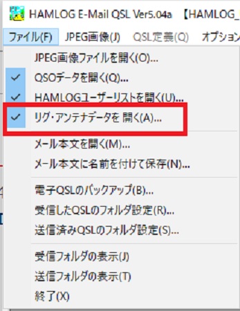

兼高さんは紙カードの印刷時はHAMLOGで設定したRig/Antデータをお使いになっていると思いますが、hQSLの場合ビギナーモードでも定義ファイルでもそうですが、添付画像の赤で囲ったところの「リグ・アンテナデータを開く」でHAMLOGでお使いになっているRig/Antデータを指定すればいいんですが。

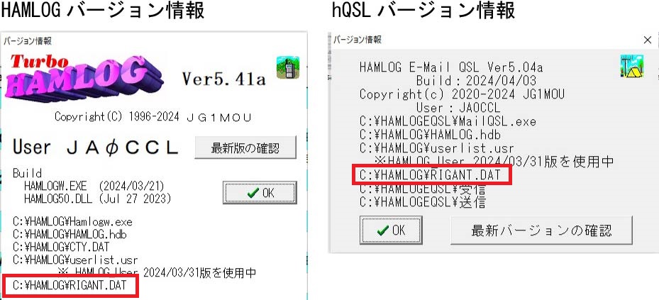

兼高さんのフォルダの設定状況がわかりませんが、私の場合はHAMLOGのフォルダとHqslのフォルダは分けて運用しています。
Rig/Antのデータもそうですが、HAMLOGのDATA(hdb)、ユーザーリストは添付画像のように、前回画像をアップしたようにhQSLでそれぞれを指定しています。
兼高さんの今回のご質問はRig/Antのデータだけのようですが。HAMLOGとhQSLのヘルプのバージョン情報を見比べてください。どこか違ったところはありませんか?
私の場合はHAMLOGでの紙カード印刷時もhQSL時もちゃんとリグ・アンテナのDATAは使えますよ。

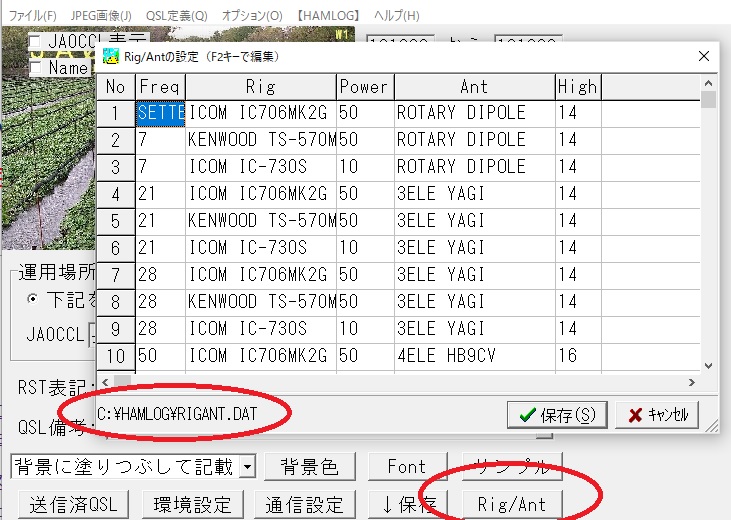

兼高さん 紙カード印刷時はちゃんとRig/Antはプリントできるんでしょうか。
添付画像はhQSLの当初画面の右下のRig/Antをクリックした画面ですが、C:HAMLOG\RIGANT.DATが指定されています。
兼高さんの場合、ここはどんな表示になっていますか?

HAMLOGのフォルダのRig/Antデータで紙カード印刷のRig/Antはきちんと表示できる、そのRig/AntデータをhQSLで指定してもビギナーモードでRig/Antが表示されないということですよね。
私の場合は添付画像のようにきちんとRig/AntはhQSLで表示されます。
兼高さんの設定がどこか違うように思えますが、この相談室ではチェックは無理ですね。
私のできるのはここまでですね。

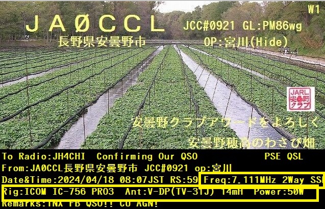

印刷できないということは紙カードの印刷ですか?
一番最初のご質問はhQSLにRig/Antが表示されないということでしたよね。
ダミーのDATAを作ってみました。兼高さんがお書きになっているようにHAMLOGに「7.111」と入力してもhQSLのRig/Antはちゃんと表示されますよ。どこか兼高さんのDATAが違っているんじゃないんでしょうか。
紙カードの場合ですと、定義文のバンドモードの指定の違いにより、MHZ以下の周波数がプリントできないこともありますがね。

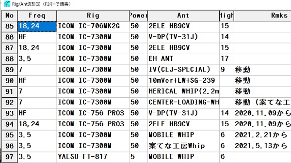

Rig/AntのDATAはどのようにされておられるんでしょうか。
私は添付画像のように設定して、HAMLOGのRemarks欄に「Rig#93」のように入力しています。ここを間違えなければ紙k-ド印刷時もhQSLもちゃんとRig/Antがひょうじされますよ。
> > 早速試してみました。7.111でも表示できました。どうもRIG/ANTの周波数の入力データに問題があったようです。入れ直します。
> > 本当にいろいろ試してもらったりとお世話になりました。これで,すっきりした気持ちでHQSLの送信ができます。ありがとうございました。
私は宮川さんのように細かく入力せず,同じアンテナでも周波数毎に入力していました。参考にさせていただきます。
ただ"HF”、”18,24”と入力されていますが,このHFはどのようにして反映されておられるのですか? また,周波数を複数入力しても、呼び出せるのですか?これができれば,複数バンド対応のアンテナの入力が助かります。Remarks欄にリグアンテナの指定はしたことがありませんでした。
Rig/Antの設定は各局それぞれご自分の好みに合わせて設定されておられると思います。
Rig/Antの設定を再掲します。
私はHAMLOGを始めて昔使っていたものを登録しましたんで100近くまで増えちゃいました。
最近HOMEで使っているのはRig#93、Rig#94、Rig#96とFT-817+V-DPのRig#84で、移動も最近はフルサイズのIV Rig#89くらいなもんです。
まあこの設定は備忘録ですから、"HF”は7、21、28、”18,24”はWARCの2BANDというように頭の中に入っていますから、交信時に間違えないようにHAMLOGのRemarks欄に入力すればいいわけです。
デフォルトで一番出番が多いRig#93を環境設定2で自動的に出てくるようにせっていしています。
