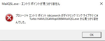

いつも、お世話になっております。
2024年4月8日現在、HAMLOG E-Mail QSLの最新バージョンのhqsl5.04a2をインストールしましたが、
HAMLOG E-Mail QSLソフトを起動すると添付画像のエラーとなり起動できません。
HAMLOG E-Mail QSLソフトを再インストールの実施しましたが同じでした。
一個前のバージョンダウンしてhqsl5.04aを再インストールしましたら
使用可能(エラーは発生しない正常な状態で元に戻る)になりました。
今現在はhqsl5.04aで問題なく良好に使用しております。
最新版のhqsl5.04a2にアップデートすることで問題が発生した感じですが、
何か問題点や改善方法がありましたら教えてください。
お忙しい所、申し訳ありませんが宜しくお願い致します。
おそらく、初期のhQSLの時代からお使いだったものと思います。
Turbo HAMLOG Ver5.32(2021/01/09)以降に付属の HAMLOG50.DLL をコピーして使ってください。
改訂履歴にも書き足しました。

JG1MOU浜田様
いつも大変お世話になっております。
早速、Hamlog50.dllを確認しましたら(更新日2020/12/30)でした。
Turbo HAMLOG(更新日2023/07/27)付属の HAMLOG50.DLLをコピーして
差し替えし、最新版のhqsl 5.04a2にアップデートしましたら正常に無事起動し、
解決いたしました。
お忙しい所、大変ありがとうございました。助かりました。感謝です。
また、今後とも宜しくお願い致します。
うまく動作したようで良かったです。
実は、このJR2UYG/藁科様の書き込みで「あ、忘れてた」と気が付いた状況でした。Hi
今回、照合速度を上げるために、HAMLOGの JT-Get's用に作った機能を利用するようにしました
ので、その当時よりも古いHAMLOG50.DLLではエラーになってしまったわけです。
