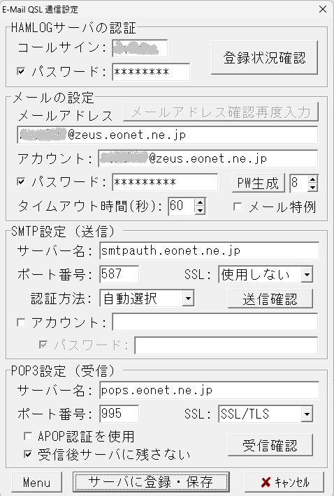

■症状
1.hQSLで当局からのQSL送信ができないことがある。受信は問題なし
2.再送すればできる場合もあるしできない場合もある。数日して何かの拍子に送信できる場合もあり
3.PCでSNSやメールの送信には問題はなくhQSLだけで発生する症状である。
4.送信できないときにはNIC毎機能停止してしまい、30秒ほどハングアップした状態になる。
5.その後操作可能な状態にはなるが、ネットワーク機能はPCを再起動するまで回復しない。
■環境
windows11 23H2
2TB SSD+RAM 16GB
Hamlog 5.41a
hQSL 5.04
■プロバイダ
eo光/smtpauth.eonet.ne.jp:587、pops.eonet.ne.jp:995
■ネットワーク構成
ブロードバンドルータを設置しLANポート側はローカルアドレス、WANポート側はグローバルアドレスのありきたりの設定
「メールの設定」での送信確認、受信確認は問題なし。
イベントログでもそれらしい記録が残っておらず、思い当たる原因がありません。
何か点検、設定すべきカ所がありますでしょうか。
eo光の推奨はこんな感じみたいですが、いかがでしょうか。
サーバー名:smtps.eonet.ne.jp
ポート番号:465 SSL/TLS
https://support.eonet.jp/setup/mail/win/tb_setup.html ←参考1
https://support.eonet.jp/setup/mail/another/setup.html ←参考2

返信が遅くなり申し訳ございません。
設定変更してしばらく試してみましたが、問題起きませんでした。
どうもありがとうございました。
