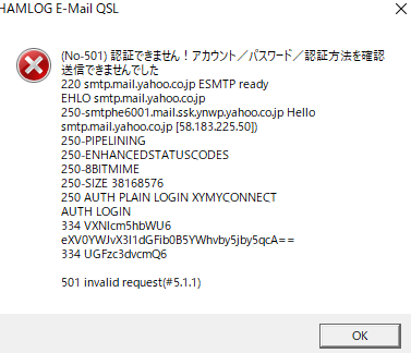

yahooのメール設定を変更しても、送信確認が行えません。
パスワード、アカウントを確認しましたが、問題ありません。
メール特例をお願いできませんか?

Yahooのパスワードを勘違いされているような気がしますが・・・

うまく設定できました。
Yahooのパスワードを再確認してみます。
