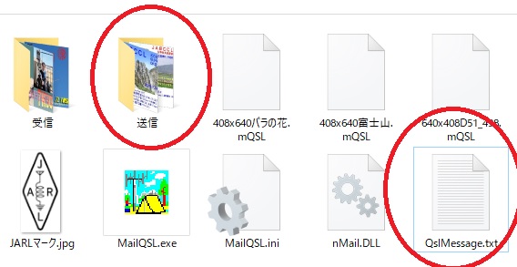

hQSLのフォルダの中に添付画像の赤丸を付けたところ、一つは「送信」フォルダですが、ここには送ったhQSLの画像が保存されます。もう一つの赤丸を付けた「QslMessage.txt」というフォルダがありますが、こちらの方に浅井さんが書かれたメモ欄が保存されています。ご確認ください。
宮川さんの御示しになった画像を見る限り、「フォルダ」ではなく「テキストファイル」の様に見えますが。
受領したhQSLに関しては、画像とメール本文を分離保存する仕掛けになってますが、送信したhQSLに関しては、画像のみ保存されている様に思います。
従って、メール本文がどうなっているかを確認するには、自分自身にhQSLを送ってみるとか、メールサーバの送信済みフォルダを見るとかする必要があると思いますが、如何。
本頁の、No.4652〜4657辺りを御参照下さい。

失礼いたしました。村脇さんが書かれた通りです。不調法をいたしました。
メール本文は滅多に書き換えません。たまにだいぶ前に交信いただいた方なんかと交信するとメール本文を書き換えてhQSLをお送りすることがありますが、「名前を付けて保存」まではしてませんね。

宮川様 ご返信ありがとうございました。ご指摘の「送信」ファルダーには送信したQSLカードのみでメモ欄は一切ありません。またQslMessage.txtは空っぽです。

> 宮川様 ご返信ありがとうございました。ご指摘の「送信」ファルダーには送信したQSLカードのみでメモ欄は一切ありません。またQslMessage.txtは追加メールを削除したため空っぽです。
まずは、DATAがメモ欄は出る様になればと思いますが??

メモ欄は「ファイル」のプルダウンメニューで「メール本文に名前を付けて保存」出来ますので、大事なものは別途疎p損されておかれたらいかがですか。私はここ何年か同じものをお送りしてますけどね。
