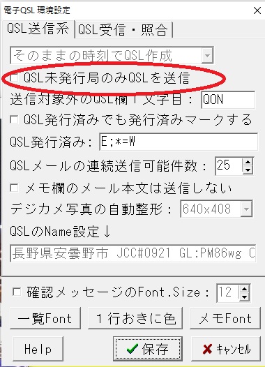

野田さん hQSLの登録もうまくいったようですね。ユーザーリストにhQSLのマークが出てます。
差し支えなければ、21/07の1stFT8の交信分のhQSLを送ってみてくれませんか。
この分の紙カードは頂いていますので、多分HAMLOGのQSL欄の2番目の送信済みにマークがついていると思います。添付画像の赤いしるしを付けた「QSL未発行局のみQSLを送信」のチェックは外してください。これで送信済みの局にもhQSLが送れます。
