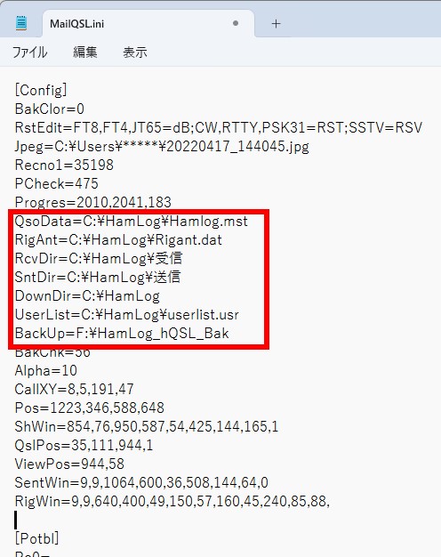

一度、MailQSL.iniの中身を確認されたらいかがでしょうか?
[Config]の下に有る、ユーザーリスト等の指定する行を確認(画像の赤枠)
UserList=C:\HamLog\userlist.usr
最悪、再度通信設定出来るなら、MailQSL.ini削除してみるとか
(私はいつもファイル名を変更してテストしています。簡単に戻せますので)
JH1UVJ 井上様
大変参考になり、無事立ち上がりました。
旧PCで動いていた、eQSLのuserlist.usrをコピーして新PCののuserlist.usrへ貼り付けて更新したのが、問題解決になりました。
ユーザーリストを読み込めずに立ち上がらなかったようですね。
大変ありがとうございました。

こんばんは 解決されたみたいですね、
お役に立てたみたいで安心しました。
> 大変参考になり、無事立ち上がりました。
ということは、HAMLOGが使用しているユーザーリストとは別のフォルダにあるユーザーリスト
を使用している、ということでしょうか。
HAMLOG と hQSL で同一のユーザーリストを使うことをおすすめします。
なるべく新しいものです。
あえて古いユーザーリストを組み込んでみましたが、使用できない旨のメッセージは表示
されますが、hQSLアプリは起動しました。
動作してくれれば、それで良しですけれども。
