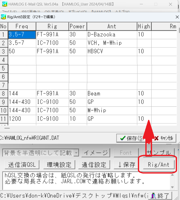

Rig Antの記載がないのは、10Mhz帯でのRIgAnt設定がされていないのではないかと推測されます。
添付ファイルの参照と ヘルプを熟読されて自局の設備環境を設定されてください。
