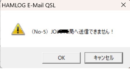

お世話になります。hQSLの受信は問題ないのですが送信時に添付のERRORが出て
hQSLの送信ができません。このERRORでhQSLのソフトはフリーズしてタスクマネージャーで
強制終了しなければなりません。
HAMLOGの該当データをバックアップしてから削除しても同じERRORになります、
対処方法をご教示いただけますようおねがいいたします。
tempフォルダに生成した、これから送信しようとする電子QSLファイルがメールに添付できない
エラーです。 判断材料が少なすぎて何とも言えません。
・いつからそうなったのか。
・何をしたらそうなったのか。
・今まではどうだったのか。
・エラーになるのは特定の局だけか。すべての局か。
電波形式の文字にファイル名として使えない文字が使われているとか。
管理者権限で動作させてみたらいかがでしょうか。

一週間ぶりにhQSLの発行と受領をしようとしたらなりました。
> ・何をしたらそうなったのか。
特段なにもしていません。いつものようにhQSLの送受信をしようとしたら発生しました。
(受信は問題なくできています)
> ・今まではどうだったのか。
今までこのようなERRORが起こったことはありません。
この局でERRORになってしまうので先に進まずほかの局がどうかはわかりません。
今日そういえばUSBを使ったFT8をCAT制御するインターフェースケーブルをインストールしました。
それが終わったあとhQSLの毎週の作業の送受信をしたところ、この現象になりました。
これ関係ありますか?
今、別のパソコンにh新たにインストールしてみましたが、まったく同じERRORがでました。
お騒がせしました。自己解決できました。
該当局の直近3回のQSOデータをメモっておき、直近から3回分のQSOデータを削除しました。
するとERRORは出なくなり無事後ろに詰まっていた10局分のhQSLが送信できました。
削除した3件のQSOデータには特段特異な状況はみられませんでした。
