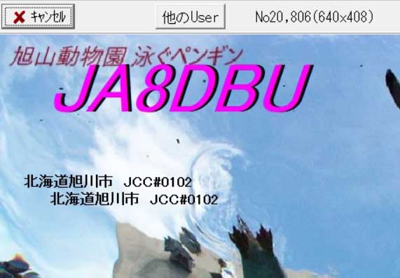

HQSLで最近JCCコードをが2重に出るようになり。編集をあれこれ確認しましたけど判りませんでした。
何方かアドバイスを宜しくお願いいたします。

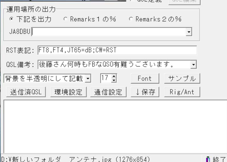

JA8DBU 立川さん
直近でビギナーモードを使用されて、運用場所の出力欄にQTHが入っていませんか?
そのまま定義モードで送信しようとすると、それが反映されてしまいますので、空欄にしてみてください。それでも出るようであれば他の原因ですが?

JE0WYM保坂さん早速のご連絡有難うございます。ビギナーモードは頻繁に使用しますがQTHは入れてないのですがその他に原因があるようです。

JE0WYM保坂様連絡ありがとうございます。#Print 10,160,"!$$C"常置場所を外したら正常になりました。有難うございます。ただ前はOP名がその下にあったのですが消えていましたいつ頃なのかわかりませんが何か解決策が有りましたら知らせてください。画像は前のものです。
