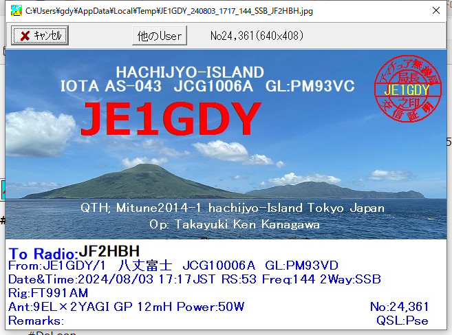

というのはどういうことなんでしょうか。サンプル画像にhQSL登録局じゃない局との画像が出てくるということだと思いますが。
金川さんが添付画像で表示されたJF2の局は8/11の最新版のユーザーリストではユーザーリストには掲載されていますがhQSLの登録局ではありませんが、これは仕様のはずです。説明のHPのどこかに掲載されていたはずですが。

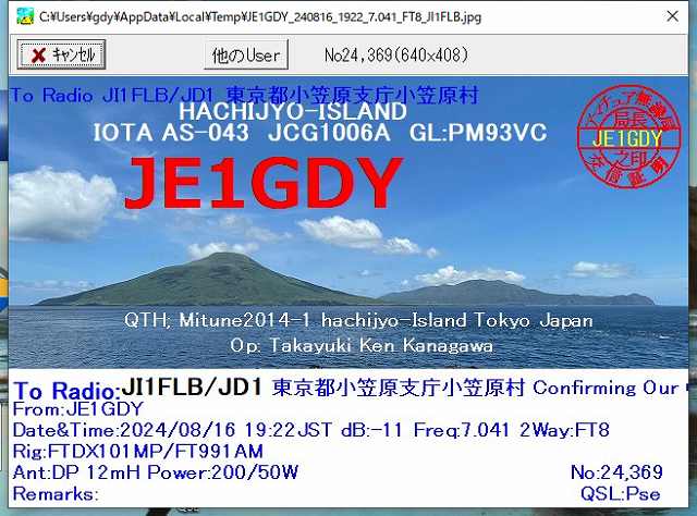

ハムログuserに表示されるサンプルは無視して良いのでしょうか?
Confirming Our QSO が表示されないのが気になりました。

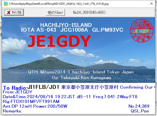

ありがとうございます。概ね解決出来ましたが、添付ファイルのように相手局の移動地が長いと一部が表示されません。
問題があればご指導ください。
> 宮川さん
> 問題があればご指導ください。
確かに北海道の支庁入りの移動局なんかもQTHが長くなりますよね。
No.5082で私が添付した画像のQTH箇所は下のDATAと同じフォントを使っています。この定義ファイルではコールサインだけ若干大きめのフォントを使っています(見えないようにしてますが)が、この金川さんがお使いの定義ファイルは下地が白ですから下のDATAと同じ大きさのフォントを使っても構わないと思いますよ。コールサインだけ若干大きめのフォントを使う方法もありますが。
色々試してみてサンプルで確認してみてください。

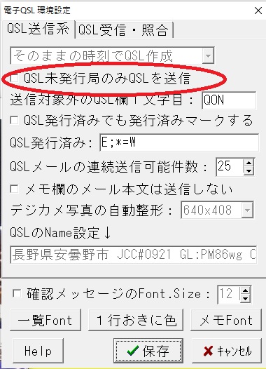

eQSLと紙カードは頂いていますので、HAMLOGのQSL欄に送付済みのチェックが付いていると思いますが、添付画像のように「QSL未発行局のみQSLを送信」のチェックを外せばhQSLは送れますので。
余計な話ですが。
「オプション」→「電子QSLとQSOデータを照合」で表示される窓の中で右クリックし、「【〇〇】局あてに電子QSLを送信する」を選べば、チェックを外さなくてもhQSLは送れます。
チェックを外すと、戻し忘れが多いので、紙QSL発送後にhQSLが届いた場合等に多用してます。
私も戻し忘れしてしまいますので、入れたままにしています。
「QSL未発行局のみQSLを送信」のチェックを入れたままでも、HAMLOGメニューから
特定の1局に送信、などはできますので。
