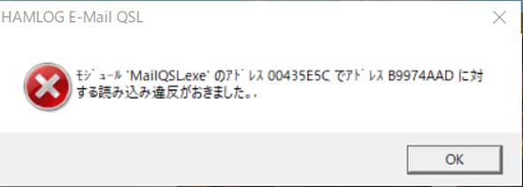

HQSLを使ってますが最近HQSL終了時エラーメッセージが出て困ってます。再度HQSLをインストールしても症状は変わりません。どなたか解決法が有れば知らせて下さい。宜しくお願い致します。
HQSLバージョンVer5.05
そのようなエラーは経験したことがないのでわかりませんが、
先ほど Ver5.06 をアップロードしましたので、試してみてください。
https://hamlog.sakura.ne.jp/mou/MailQSL.html
変わらないかもしれませんが。

JG1MOU(浜田様)早速のご連絡有難うございます。HQSLVer5.06がアップとのことですが見つけきれませんでした。アップ先を知らせて頂ければ幸いです。

hQSLアプリのヘルプメニューのバージョン情報から、最新版のダウンロードと
インストールができます。これがいちばん簡単です。
JG1MOU(浜田様)早速のご連絡有難うございます。HQSLVer5.06にアップしたところ解決しました。
大変有難うございます。

エラーが出なくなったようで良かったです。
原因はよくわかりません。HAMLOG50.DLLのバージョンかもしれません。
