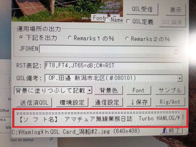

ビギナーモード設定ですが、hQSLを立ち上げますと最近次画面の赤枠内メッセージが表示します。
メッセージはバージョン変更の履歴説明のように見えます。
これを削除し、メール本文を書きたいのですが対処法をご教示くださいませんか。
現在の状態になったのは予想ですが
[ファイル(F)] > [メール本文を開く(M)] > ファイル名【readme.txt】を開くを
操作をされたからだと思われます。
この操作をすると構成設定(.ini)ファイルに'QslMsg=C:\HamLog\readme.txt" '等と
記録が残ってしまうので、このメモ欄内容を削除して終了しても次回立ち上げ時には
また、【readme.txt】が読み込まれ同じメッセージが出て来てしまいます。
■対策としては、一度このメモ欄の内容を削除して新たにメッセージを書き込みしてから
[ファイル(F)] > [メール本文に名前を付けて保存(N)] > ファイル名に【QslMessage.txt】と
入力して保存すれば次回から最後に保存したメッセージを毎回読み込んで表示する筈です。
※【QslMessage.txt】は任意名みたいですが、このままの方が良さそうですね。
ちなみにメモ欄をメール本文として送信は環境設定で下記□にレ点が必要です。
□ メモ欄のメール本文は送信しない 【初期設定ではOFF】
