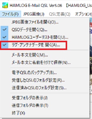

添付画像はhQSLの初期画面です。赤い四角で囲ったところをクリックすれば、HAMLOGの RigAnt.DATというファイルの指定画面になりますからファイルを指定してください。

再度チェックした箇所ですが、紙カードにはRigとANTは印字されています、メニューのリグ・アンテナデータを開く(A)にはチェックは入っています。

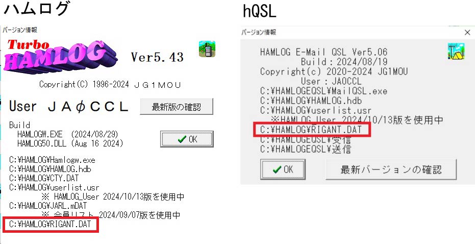

添付画像は私が使用しているHAMLOGとhQSLのそれぞれのヘルプのバージョン情報を並べたものです。赤枠で囲ったところを見比べてください。
私はHAMLOGとhQSLのフォルダを分けて運用していますが、hQSLでHAMLOGのRIGANT.DATをhQSLで指定していますので、ビギナーモード、定義ファイルとも支障なく使えています。

回答に入ります、添付画像チェックしました、ハムログ/hQSL共に同様の設定になっています。

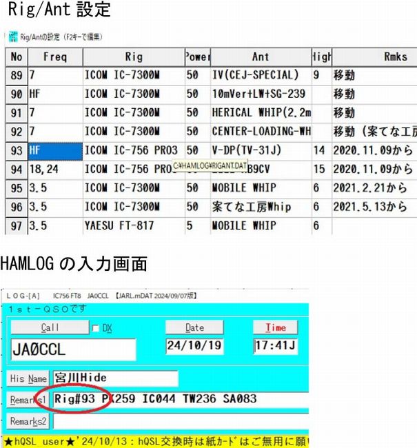

最初にお聞きすればよかったんですが、浅利さんは紙カードにはRIG、ANTともきちんと表示出来ているということですが、Rig/AntのDATAはどのように処理されていますか?
私の場合ですが、添付画像の上のように「Rig/Ant]を設定しています。添付画像の下はHAMLOGの入力画面ですが、Remarks欄1に「Rig#93」のように入力しています。というかHOMEからはこのRigとAntで9割くらい交信することになりますので、HAMLOGの環境設定2のRemarks欄に登録しちゃってまして、他の周波数、RIGで波を出すときは修正しています。このRIGANT.DATはHAMLOGのフォルダの中にあります。
あとは先日書いたように、hQSLの初期画面でリグ・アンテナデータを開くで指定してやればhQSLでも紙カード同様リグ・アンテナの情報が表示されます。
先日も書きましたが、ビギナーモードではDATA部分はいじれませんから、ちゃんと指定さえしてやればいいだけの話です。

JA0CCL宮川様 夜分失礼いたします、RigAnt表示の件、出来ました!
原因はRemarks欄にRig#**が入ってなかった様です、ありがとうございました。
