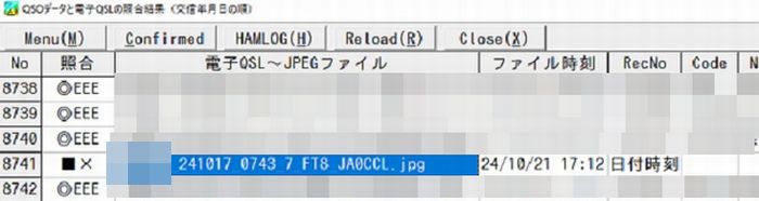

中谷さん こんにちは。ここ3年ほどお空でのお付き合いが無いですが、移動等で交信ありがとうございます。
「不正な日付けまたは時刻」の表示は添付画像のように×印が付いているものでしょうか。
この局のケースは、本来は 24/10/15 15:54 の交信ですが、頂いたhQSLのDATAは 24/10/17 07:43 なんです。これじゃ照合は不可で×印が付きますよね。hQSLを頂いてすぐに修正依頼のメールをお送りしたんですがいまだにご返事は無し。相変わらず×印が付いたままです。
×印はそのままじゃクリックしても消えませんよ。中谷さんに届いたhQSLと実際の交信DATAを見比べてみるとどこか違っているところはありませんか。違っているところがあれば相手局に修正をお願いして、正しいものが届いた時点でHAMLOGのQSL欄で受領処理をすればこの×印は消えるはずですが。

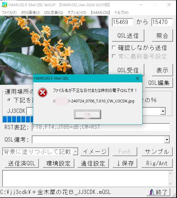

早速のアドバイス有り難う御座います。
宮川さんとは最近QSOが有りませんね、申し訳ありません。
画像の表示はファイルの通りです。
コール心は消しました。
このカードはH−QSLで既に戴いているのですが。
よろしくお願い致します
> 画像の表示はファイルの通りです。
画像を見るとCALLと日付の間の文字がハイフン[ー]ですね。
私のフォルダー内のファイル名を見ると全てアンダーバー[ _ ]でした。
ここをハイフン[ー]にして【照合】ボタンを押下したら同様なエラーが出ます。
ちなみにXボタンで終了出来ないのでタスクマネージャーから[タスクの終了(E)]で終了させました。
このQSLのファイル名をアンダーバー[ _ ]に変更すれば大丈夫かと思います。

JH1UVJ 井上OMアドバイス有り難う御座います。
ドバイスの通りにハイフンをアンダーバーに変更しましたが、変化有りません。
また、このカード(コールサイン)_0_240724_706_740_CW_JJ3CDK.JPGは既に戴いております。(7月24日15:12)
原因が全く分かりません、どうぞアドバイスお願い致します。

中谷さん 最初の私のRESは的外れでしたね。失礼しました。
送信するときに自動的にコールサイン_日付_・・・・は付与されるはずですがね。
ファイル名を
に修正したらいかがですか? ちなみに全部小文字ですよ。
通常処理では宮川さんも書かれていますが送信・受信とも自動でファイル名は付与されますので
中谷さんご自身が、ファイル名を操作(変更等)されたのでしょか?
> アドバイスの通りにハイフンをアンダーバーに変更しましたが、変化有りません。
CALLサインと日付の間のハイフン[ー]をアンダーバー[ _ ]に変更するだけです。例を書き込みます。
(わかりやすくするためにCALLをJH1UVJとして記載してみました。(実際は正規CALLを記載願います。)
【注意】
アンダーバー半角[ _ ] ←こちらです。
アンダーバー全角[ _ ] ←使用出来ません。
※これでまたエラーが出るようでしたらまた画像をお願い致します。
以下先ほどの書き込みについて気付いた事を記載致します。
これほど変更しなくて1か所、CALLと日付の間の[ー]を[ _ ]に変更だけ。
・アンダーバー全角[ _ ]になってるので半角へ
・CALLの後ろに[_0]は不要 ( CALL_日付 )
・時刻は4文字なので[706]の頭に0を付けて4文字[0706]に
・周波数[740] → [7.010]では?
・その他 基本全部半角です。
※一部ポータブル関連の記載を修正しました。m(__)m
受信ファルダ内の他のファイル名と比較してみて下さい。
ポータブルの件は間違いでした。元々[/4]等はファイル名には無かったです
なので前の書き込み修正しました。
画像のCALLに最後が0に見えた為、勘違いでした。そもそも私の方で何か勘違いが有るかもしれませんね。m(__)m
解決するまでエラーになる対象のファイルを一旦別の所に移動すればhQSLは使えると思いますが・・・
