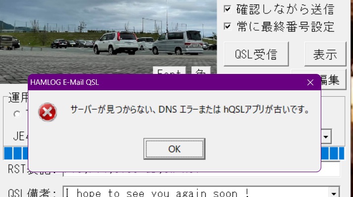

久しぶりに移動してh-QSLにてQSL送信したのですが
『サーバーが見つからない、DNSエラーまたはhQSLアプリが古いです。』
って出てくるのですが(^-^;
バージョンアップ後も変わらず出てきます。
果たして送信出来ているのか??
受信は問題なく出来ました。
HAMLOG Ver5.43 E-Mail QSL Ver5.07 サーバー@yahoo.co.jp 仕様
MailQSL.exeがセキュリティソフトでブロックされているとか、でしょうか。

特にセキュリティーソフトは使用していません
Windowsセキュリティーのみですhi

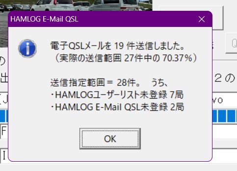

試しにダミーで自局を加えて20交信分一斉送信してみましたが、
問題無く送受信出来ているようです。
ですが、一斉送信し最後にこのメッセージ出てきます。

「電子QSLメールを n件送信しました。」のメッセージは出ましたか?
そのあとのエラーであれば、サーバーログを書き込んでいるときのエラーということになりますが、
よくわかりません。
はい! メッセージは通常通り出てきます。
OKをクリック後、エラーメッセージが出てきます。(^-^;
取り敢えずは送信は出来ているようですので様子見ですhi

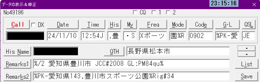

ログデータに一局変なデータがありました
このログを修正したら正常な動作をしてくれました。
何でこんな事になったのかわかりませんが、
今後は気を付けて運用を楽しみたいと思います。
大変お騒がせ致しました。

なるほどですね。
この変なデータは1個だけだったのでしょうか。
> なるほどですね。
はい、FT8の移動運用でJTDXからJT-Getsで転送しているのですが
OK OK で進んでましたので全然気が付きませんでした(^-^;
今回初めてですが、交信中半当たりに1局だけこんなデータがありました
次回気を付けて確認したいと思います。
お手数お掛けしました。
