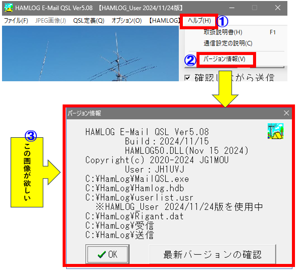

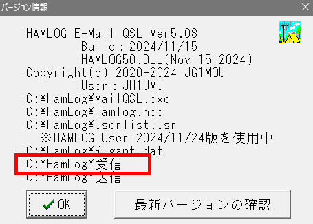

HamLog E-Mail QSL (hQSL)のメインウインドウから【ヘルプ(H)】 > 【バージョン情報(V)】で
添付画像と同じウインドウを開いて下さい。ここの赤枠に示された所が表示されるデーターの有る所です。
・受信データーを手動で確認されたフォルダは、この操作で表示されたフォルダと同じでしょうか?
画像の例では "C:\HamLog\受信" となっており ”HamLog” フォルダ内に有る "受信" フォルダです。
もし、違えば現在開いているHamLog E-Mail QSL のアプリと受信フォルダが別の所に有ると考えられます。(途中でフォルダを変更したとか)
同じであればまた別の問題かもしれませんね。

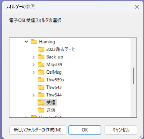

受信したQSLのフォルダせっていも同じですが、実際に参照していると思われるフォルダが見つかりました。HAMLOGの中にあるMlpsl39の中にある受信フォルダのようです。

先程のバージョン情報の画像をアップして頂くことは可能でしょうか?

添付画面と同じ【バージョン情報】ウインドウの画像を送って頂けないでしょうか

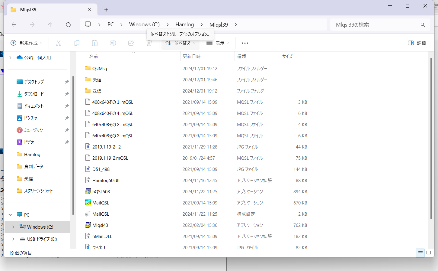

C:\HamLog\Mlpsl39\受信\ の中身です

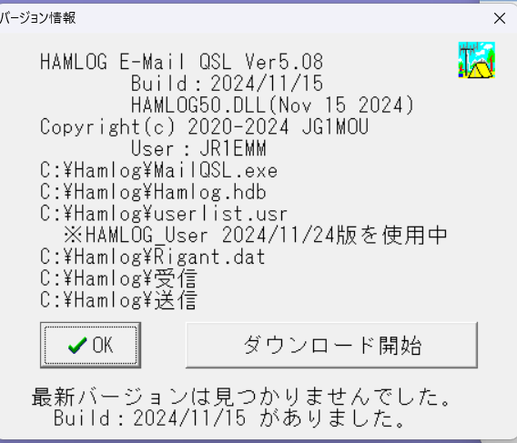

hQSLの【バージョン情報】画像をアップありがとうございます。
全てHamLog[C:\HamLog\]フォルダ内を指定していて、 ここの【受信】フォルダに最新版の受信データーが有るとの事
これであればHamLog E-Mail QSL (hQSL)は正常動作するはずです。
HAMLOGのフォルダから削除してヒットしました。
