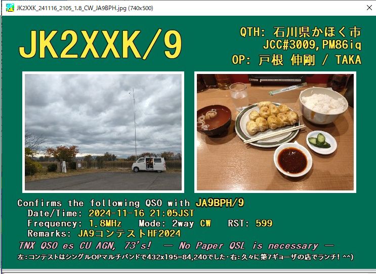

さて、hQSLの定義ファイルでもRmks1・Rmks2のデータを扱うことは可能です。
リンク先のページの下の方にある「!R1$A」や「!R2$Z」がそれです。
Rmk1で26種類・Rmks2で26種類の最大52種類のデータを格納できます。
https://hamlog.sakura.ne.jp/html/HID00058.html
$Aなどを使った当方の実例を以下に示します。
上段はRmks1・下段はRmks2に格納しています。
どちらも100バイトもないので、全然余裕ですhi。
$E=$$P=/9$$J=JCC$$Z=3009$$W=30$$G=PM86iq$$Y=石川県かほく市$$X=Kahoku city,ISHIKAWA$
$B=JA9コンテストHF2024$$C=IOTA:AS-007$
で、これをhQSLの定義ファイルでどのように使うのかと言うと、
#Print 11, 1, "!R1$E!Ca!R1$P"
⇒「JK2XXK/9」と印字される
#Print 13,121, "!R1$J#!R1$Z,!R1$G" ; 運用場所(市郡区ナンバーなど)
⇒「JCC#3009,PM86iq」と印字される
となります(半角!の後の文字列が一部掲示板に反映されないので敢えて全角にしています)。
実際には、添付した画像のようなhQSLを生成しています。
なおこの文字列パラメータ、紙QSL用やADIF用の定義ファイルでも使えますよ。

フルに使いこなしていただき、有難うございます。
実は、私もここまでは使ってなくて・・・。改めてヘルプを読み直して納得です。hi
