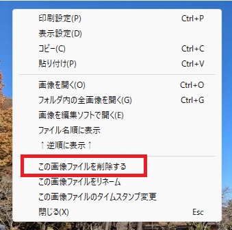

2.hQSLの面面の「表示をクリック、上部の右矢印で遡って当該hQSLを表示して右クリックのプルダウンメニューの「この画像ファイルを削除する」で削除

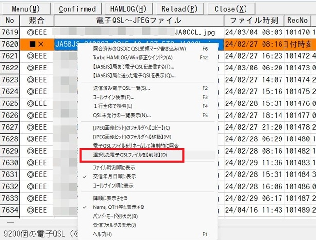

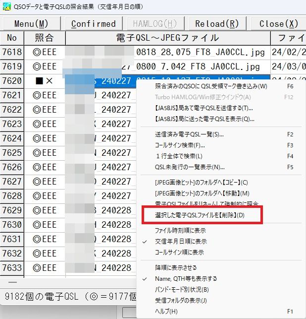

3.hQSLの画面の「照合」をクリックすると、届いたhQSLのDATAが出てきます。私は交信年月日順に表示させていますが、交信歴のないhQSLについては左の「照合欄」に「■×」が表示されますから当該欄をクリックして反転させて右クリック、プルダウンメニューの中の「選択した電子QSLファイルを【削除】」
2と3も画像を添付すればいいんですが一回で3通は無理なんで1枚だけの添付になります

添付画像は「■×」の交信分ですが、当該交信の行をクリックして反転させて、右クリックして出てくるプルダウンメニューの赤い四角で囲った「選択した電子QSLファイルを【削除】」で削除できるはずですが。いかがでしょうか。

「照合」画面で画像ファイルを削除する手順ですが、添付画像で当該hQSLをクリック、当該行が反転しますが、ここでスペースキーを押す。当該行が赤く反転します。もう1回当該行をクリック、赤く反転したままの状態で右クリック、出てきたプルダウンメニューでなっていますから「選択した電子QSLファイルを削除」をクリック。「削除します」「OK」で削除できるはずですが。

照合一覧で■×の行でスペースキーを押すと朱色になります。
その行をメニューから削除できますが、うまくいきませんか?
