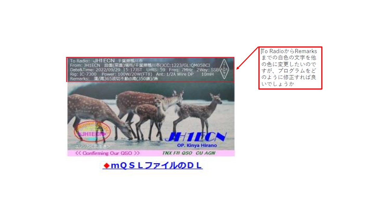

画像赤枠にある白色文字を他の色に変更したいのですが、どのようにすれば良いでしょうか(定義をどのように変更すれば良いでしょうか)
画像にあるコールサイン、OP、「エゾシカ<北海道>」の文字色を他の色に変更する事は出来ます。
ご多忙のところ恐れ入りますが、ご教示の程、よろしくお願いいたします。

実際の定義ファイルを見ないと何とも言えませんが、先頭が”To Radio”なのでこのような記載が有ると思います。
(その他、間に文字種(#FontName)や大きさ(#FontSize)等記載が有るかな?)
#Print 10,10, "To Radio" ;To Radio
#Print 100,10, "!cp" ;相手のコール
#Print 10,50, "Remarks" ;Remarks
#Print 100,50, "!R1" ;Remarks1の %と%で括った文字列
・この"To Radio"の前に色指定を追加すれば良い筈です。
#FontColor=0x00000000 ;黒 ★希望の色追加★ 0x000000FF;赤 0x00FF0000;青 等
※ご自分の定義に合わせて下さい。

JH8EEO 高木亮一です。
解決いたしました。
