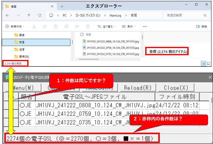

メイン画面から[照合]ボタン押下し「QSOデーターと電子QSLの照合結果」窓を表示させてデーター欄に
カーソル置いてマウス右ボタンでメニュー表示から[照合済みのQSOに受領マーク書き込み(W)]の処理で
HamLogのQSL欄の3桁目に "E" が入らないとの事ですかね?
添付画像の ”1:件数は同じですか?” ”2:赤枠内の各件数は?”はどうなっていますでしょうか?
1:件数が違えば別のフォルダを参照しているかも?
2:■×に件数表示の場合、照合出来ないデーターですので修正(相手or自分)が必要です。

添付画像の1ならびに2の件数はあっております。
