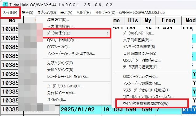

何かの拍子でhQSLの画面がディスプレーの外に飛んで出ちゃったのかもしれませんね。添付画像のように、HAMLOGのメイン画面⇒データの保守⇒ウィンドウを初期位置にする で出てきませんか?

HAMLOGのメイン画面で[データの保守⇒ウィンドウを初期位置にする」の表示が出てきます。
アプリのアイコンをクリックするとアプリが起動しようとしているのですが、立ち上がりません。

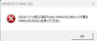

hQSL508.exe(2024/11/15)を再インストールしたら、2024/11/14以降のTurbo HAMLOG/winに付属のHAMLOG50DLLを使ってくださいと表示され、起動しません。

玉田さんの状況が何も書いてないんで憶測でRESを書きましたがディスプレー云々の問題じゃなかったようですね。
hQSLはVer5.08にされたようですが、HAMLOG本体のバージョンはいくつですか。Ver5.44の最新版にして、HAMLOGの中にあるhamlog50.dll:タイムスタンプは2024.11.14(以降、DLとインストールの日によって変わりますが) をhQSLのフォルダにコピーするとどうなりますか?

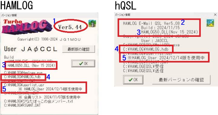

ということで、Q&Aにも例示の画面が出ていますが私の使用している例をアップしますので玉田さんの場合をご確認ください。
前提ですが、私はHAMLOGとhQSLはフォルダを分けて運用しています。
画像の1と2については玉田さんの回答で最新版になっているはずですよね。
3についてはVer.5.44のHAMLOGのフォルダの中のHAMLOG50.DLLをhQSLのフォルダにコピー
4については玉田さんも設定できているはずですね。
5についてHAMLOGとhQSLのユーザーリストを最新版(24.12.29付け)にしてください。hQSLのファイルのプルダウンメニューでHAMLOGの中の最新版のユーザーリストを指定してください。
これで送信できるようになるはずですが。

HAMLOG と hQSL で異なるユーザーリストを使用しておりました。
hQSL では別の場所にあるユーザーリストを参照しておりましたが、参照先を変更したところ、エラーメッセージが表示されることなく送受信が可能となりました。
ご指導いただき、ありがとうございました。

玉田さん やはりそうでしたか。RESに書いたように、私はフォルダを分けていますが、hQSLについては、ユーザーリスト、hdb、Rig/Antは全部HAMLOGのフォルダ内のファイルを指定しています
ので、交信してDATAが変わったとき、ユーザーリストを更新したときには自動的にhQSLの方も新DATAが使用できます。
何はともあれちゃんと動くようになってよかったですね。
