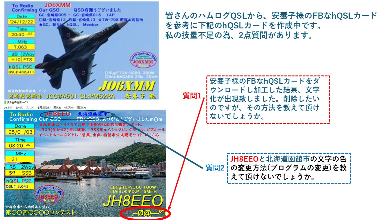

新年早々ですが、質問が2点あります。
質問:1 文字化け(?)の削除方法
質問:2 フォント色の変更について
1、2については画像をご参照頂ければ、幸いです。
新年早々、ご迷惑をおかけ致しますが、ご教示のほど、よろしくお願いいたします。
尚、hQSLのバージョンですが、5.08です。

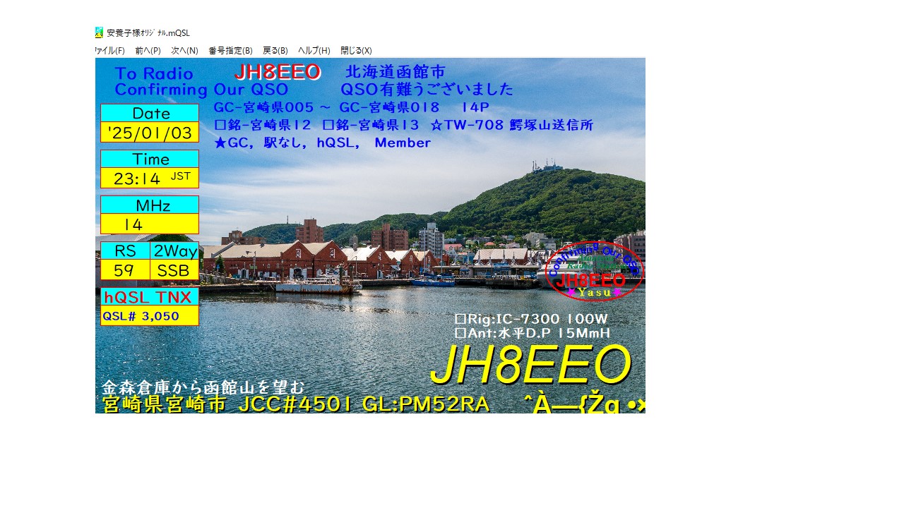

質問1:305行目付近(編集されて変わってるかもしれませんがここら付近)
【氏名フォント変更】
#FontName="DFG行楷書W5" ;多分フォントがインストールされてないので文字化け?
#FontName="MS ゴシック" ;取り合えず標準フォントへ(必要で有ればインストールされてるフォントを選択)
(※QSL編集画面で 命令(C) → フォントの指定(F)で好きなフォントを選んでOKを押せば定義文が追加されます)
質問2:
【コール色変更】75行目付近
#FontColor=0x000000FF ;赤
#FontColor=0x00FFFF00 ;水色の様に好きな色に
(※QSL編集画面で 命令(C) → フォントの色指定(C)で好きな色を選んでOKを押せば定義文が追加されます)
【移動地色変更】86行目付近(青を指定されています)
#FontColor=0x00FF0000 ;青
;__#FontColor=0x0000FF00 ;緑
↓↓↓ 青から緑への対応
;__#FontColor=0x00FF0000 ;青
掲示板で空白が表示しない?ので ";__"と記載しました。
※この参考された定義文はすぐに色を変更できるように既に何色か記載されていますので前のスペース(空白)で調整。
※私の場合定義文の行が多くなるので一色でやってますが・・・

JH1UVJ 井上様
前回に引き続き、ご返信を頂き、ありがとうございました。
お蔭様で質問2については、解決致しました。
ご多忙のところ、ありがとうございました。
画像をご参照ください。

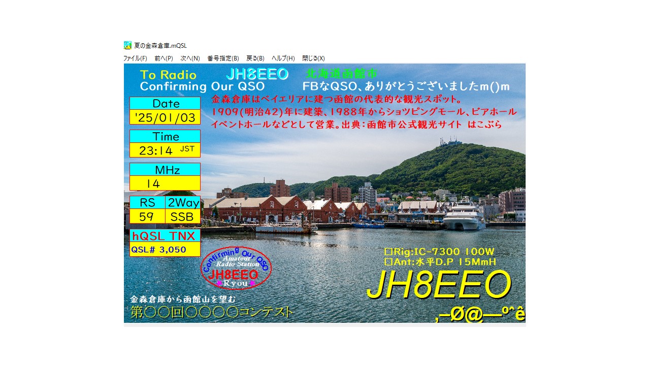

井上様のアドバイスに従い試行錯誤致しましたが、当局の知識では文字化けの削除は出来ませんでした。
# DFG行楷書W5のインストールの方法または他の方法をご教示を頂ければ幸甚に存じます。
画像をご参照ください。

"DFG行楷書W5"のインストールに方法については"DFG行楷書W5" がどこに有るか調べたり
インストール方法の説明は大変なので元々記載予定は有りませんでした。^^;
”MS ゴシック”は標準でインストール済なのでこちらへ変更を前提としておりました。m(__)m
今回は前後行も記載してフォント名【DFG行楷書W5 】⇒【MS ゴシック】への変更方法を記載します。
高木さんが氏名を書き換えられたのと同様の処理です。
[変更前]
#Print 485,395,"!Ca" ; 自分のコールサイン
#FontSize=28 ;18
#Print 622,472,"※※※ ※" ;
■この下の1行をすべてをコピーして、定義文へ貼り付けして変更後の様にして下さい。
#FontName="MS ゴシック"
[変更後]
#FontName="MS ゴシック"
#FontSize=28 ;18
#Print 622,472,"高木 亮一" ;
・フォント名としてはその他にも多数有りますは、少しだけ記載しておきます。
#FontName="游ゴシック"
#FontName="HGS教科書体"
#FontName="HGS創英角ポップ体"

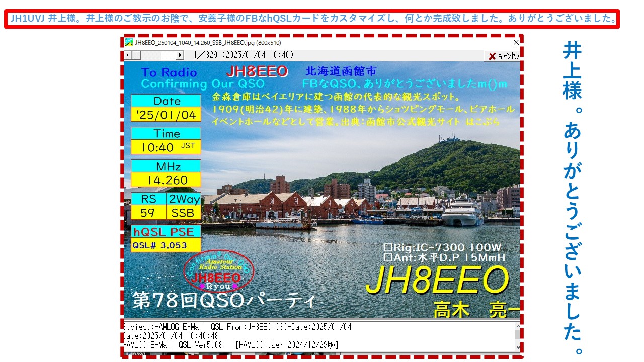

井上様。
こんにちは。
函館のJH8EEO 高木 亮一です。
井上様のご教示のお陰で、何とか完成致しました。
> 何とか完成致しました。
無事完成されたようで良かったです。FBハムライフを!!
