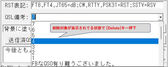

タイトルに記載している記入ヶ所のプルダウンメニューに、不要な書き込み履歴を一掃したいのですが・・。

コンボボックスの▼ボタン クリックで表示されたテキスト一覧から対象の行をを指定(反転白字)して
[Delete]キー押下で消えました。多分この件だと思いますが如何でしょうか?

その後、一覧が表示されてる状態で削除対象の行を反転白字して [Delete]キー押下です。
通常で一括で削除は出来るか判りませんが、1件ずつは簡単に消せると思います。
<上記で完了ですのでクリック以下は不要と思われます。>

解決しました。ありがとうございました。
プルダウン一覧表示の行をクリック指定し、窓に表示後Deleteキーでやってました。
お手数をおかけしました。
やってみれば、愚門で顔が真っ赤になりました・・。
一覧表示 ⇒ UP/DN キーで対象行を反転させてDeleteでした。

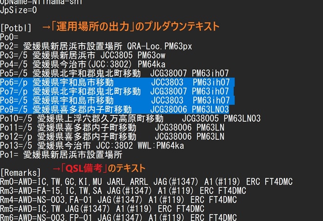

> 愚門ですみません。
通常なら、一覧行から選択表示した文字をDeleteで簡単削除ですが・・・
なお、一括削除のできれば幸いですが・・・
こんにちは。
JH1UVJ井上氏のRESの方法が簡単安全でおすすめですが、以下のやり方もあります。
先ず、h-QSLがあるフォルダの MailQSL.ini を念のため保存した後、MailQSL.ini を開いて編集。
画像の [Potbl] は「運用場所の出力」、[Remarks] が 「QSL備考」。
今、不要な4行を一括選択してDeleteしようとしているところです。
削除したら保存して終了。
外していたらSRI。
