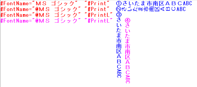

@マーク付きのフォントを指定して#PrintLで如何でしょうか?
半角文字は対象外?だと思います。
#FontName="@MS ゴシック"
#PrintL 450, 60, 270, "さいたま市南区"
一応、色々なやり方のサンプルを付けておきます。
(BとCは色違い同じ物です。修正漏れ m(_ _)m)

フォントを変えることで対応が出来るという認識はありませんでした。
大変助かりました。
