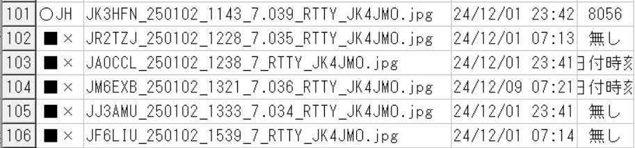

以下のような条件で照合できないことがありました。
CTESTWINソフトからのインポート分のQSOデータについてhQSL対応は6局分あり全て照合が出来ません。
コールサイン、日付・時間、バンド(周波数 MHz)、モードはハムログと受信ファイルの名前とを確認しましたが合っております
ちなみに一番上の局のデータを手打ちでハムログに新しく同じデータを1件入力すると、これで照合できました。添付ファイルの上の照合OKはそのためです。
CTESTWINからのインポートですので、この質問コーナーでお問い合わせをするものではないかとは思いますが、何かあれば教えていただきたく。
インポートしたハムログのスクリーンショット必要あれば送付します。以下の画像ファイル一つのみでしたので、hQSL照合のファイルのみを送付してます。
hQSL Ver.5.08 ハムログ Ver5.44

照合結果を見ますと、JA0CCL宮川さん、RTTYもやってらしたのですね。
また、今年の1月2日にRTTYで交信したQSLが、昨年の12月1日に届いているようですね。
交信する一か月前にQSLカード交換ですか? パソコンの時計がずれているのでしょうか。
照合NGの原因はよくわかりません。

確かにファイル時刻が1カ月全てずれていますね、PCの時刻は問題ないのですが、ここは調べてみます。WINの時刻調整機能とBktTime両方を動かしていたせいかもしれません、Bktをアンインストールしました。
照合NGの原因はファイル時刻のずれとは関係ないのでしょうね、ログに新たに手打ちした一番上の局は照合できましたので。CTESTWINからインポートした時に何かデータが追加されているのでしょうか?ログとしては問題なく動いております。ADIFに落としてe-QSL,LoTWには問題なくアップされております。
