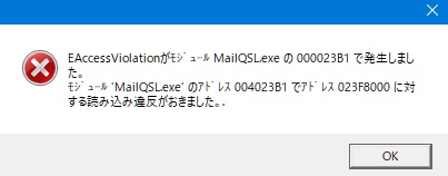

Ver5.08aです。
QSL受信途中で、読み込み違反となりQSLの受信ができません。
このVerは最新ですが、一つ前のVerで、本日夕方ころからNGとなっています。
2種類のエラーメッセージがでますが、添付には最初のエラーメッセージです。

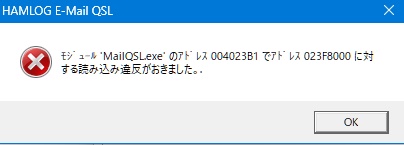

ちなみに、2種類目のエラーです。

浜田さん
分かったような気がします。
ある局から届いたQSLがとてつもなく長いTEXTになっていました。
mcsvのTEXTのようです。
QSLのFrom Date&Timeの後にTEXTが永遠に入っていました。
この局のQSLを一旦削除し受信すると正常にできています。
この局のメモ欄の使い方が問題と思われます。
他の方へも同じようなQSLが送信されると、同様の問題が発生するかも。

メモ欄(メール本文)を108,600行ほど、サイズは5.4メガバイトほどにして自分あてに
hQSL送信してみました。 .mcsvの継ぎ足しです。
メモ欄の読込みのため表示が重くなりますが、問題なく動作しました。
Yahooでテストしたわけではないので条件は一致しませんが、再現できませんので様子を見ます。

お手数おかけしました。
原因は不明ですが、現状問題無く使用できますので、様子見で構いません。
