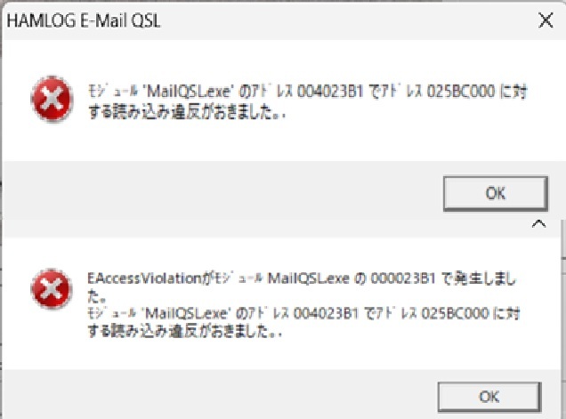

◆hQSL Ver5.08a
◆メールサーバー Yahoo
送信できます。
受信動作で、添付画像のエラーが出ます。
修正法をお願いします。
類似情報参照しましたが、??でした。

お世話になっております。
通信設定ボタンの【受信確認】では、50件のメールがありました。および送信確認のメールは届いていません。の表示がありました。
なお、スマホからYahooメール設定の通知がオフになっていたので、オンにしましたが解決しませんでした。
◆Yahooメールが悪さ?しているのでしょうね・・
怪しそうなメールを削除、やってみます

解決しましたのでご報告します。
Yahooの問題?のようでした。下記の要因かもしれません
◆スマホの通知をオフからオンに変えたのですか、変更に要する時間がかかった?
◆怪しくはないですが、不要メールを削除
私も同じ状況でしたが、ある局から送信されたQSLでメモ欄のメール本文を
送信しない設定にしていただき、エラーがなくなり受信できるようになっています。
原因は不明ですが、HAMLOGのJCC/JCG情報がhQSLのメール本文に入っていました。
