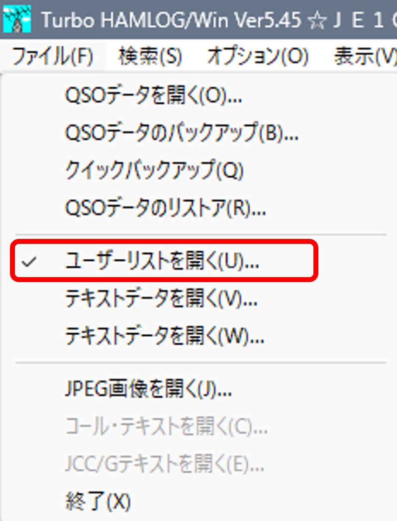

> 送信しようとすると「一度TurboHAMLOG.win.でユーザーリストを開いてください」のメッセージが出る
HAMLOGの
ファイル(F)−ユーザーリストを開く(U) にチェックが入ってますか?
