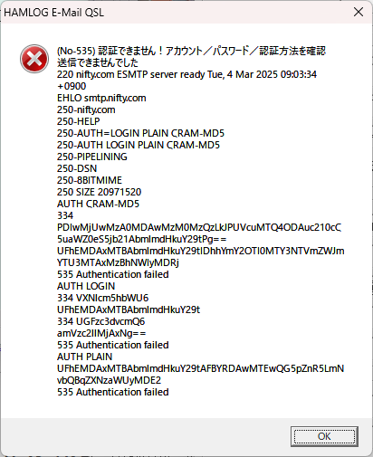

hQSLで送信できなくて困っています。
[経緯]
PC更新に伴ってHAMLOG、mailQSL一式を旧PCから移行しました。設定は全く同じですが、受信はできるもものこれまでできていた送信ができなくなりました。
ご助言いただけませんでしょうか。

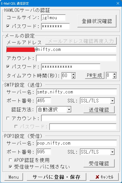

@niftyの設定例です。 APOP認証は使わない方がよいと思います。
https://hamlog.xii.jp/mou/qsl/comset2.html#Gmail
通信設定の左下にある[Menu]ボタンで、@niftyなら簡単に設定できるはずですが。

こちらは Windows11pro 使っています。
先ほどhQSLの設定を@niftyに変えましたが、問題なく送受信できました。
535番のエラーなので、パスワードかメールアドレスが間違っているのではないでしょうか。
パスワードを1文字変えて[送信確認]をクリックしたら、まったく同じエラーが出ました。
確認済みです。
@niftyについては、niftyIDとして "アルファベット3文字+数字5文字(計8文字)@nifty.com" が発給されています。
ですので、hQSLにはメールアドレスの他にアカウント欄にもこれまでも〇〇〇□□□□□@nifty.com という形で入れており送受信できていました。
いただいた画像のようにアカウント欄空白でメールアドレスのみ、メールアドレス欄にniftyIDを入れアカウント欄は空白で、などいろいろ組み合わせてみましたがどれも同じエラーではじかれました。
どうもhQSL側の設定でなく、他に問題がありそうな感じですのでもう少し調べてみます。
自己解決できましたらあらためてご連絡差し上げます。
その間にでも何かアドバイスございましたらなにとぞよろしくお願いいたします。
