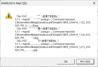

情報提供です。
本日、3通のhQSLを送信しようとしたところ
添付画像のメッセージがでました。
さくらインターネットのサイトで確認しましたが障害が発生した形跡はありませんでした。
私は、ノートンのセキュリティソフトを使用していてパソコンを起動するたびに
VPN接続の可否を聞いてきますが、今回はVPNオンで接続していました。
VPNのオン・オフが影響しているのかどうかは不明ですがパソコンを再起動して
VPNオフで接続して再度、hQSLを送信しようとしたら無事に送信できました。
以上、情報提供として書き込ませていただきました。
自己レスです。
先程、VPNオンのまま3件のhQSLを送信しました。
送受信とも正常にできました。
VPNのオンオフは無関係のようです。
もしかしたらメールサーバの一時的な問題なのかもしれません。
焦ってhQSLの通信設定をいじる前に一定時間を置いてリトライすることをお薦めします。
お騒がせしました。

情報ありがとうございます。
こちらではウイルスバスターを使っていますが、Windows版ではVPN機能が無いようです。
iOSやアンドロイドならあるみたいですが。
VPNと無関係ですか。。。。
自分の場合、やはり、ONであればエラーが出て受信・送信が出来ません。
なので、スプリットトンネルを使うようにしたんですが、それでも、
回避出来ませんので、必要の都度、VPNをOFFにしているところです。
Becky!と言うメーラーも同様になります。 これもスプリットトンネル
では回避出来ません(^_^;)
まさに、自分にとって旬の話題、思わず初書き込みをしてしまいました。

JR3OYH/田中さん初めまして
私の場合、提供されているVPNは
Norton VPN WireGuardというものです。
月々のセキュリティソフト利用料に含まれているもののようです。
私が利用しているメールサーバは、さくらインターネット
メーラーは秀丸メール
いずれも、VPNオンで正常に動作しています。

深井さん、お初にお目にかかります。 当方の問題は、VPNのスプリットトンネリングを触っても駄目、ンインストール・インストールを行っても状態改善せずでした。
なので、関連のセキュリティーソフトとともに順番を考慮しながら、アンインストール・インストールを行う事で状態に変化がありました。 → 全ての受信はhQSL・Becky!(複数プロバイダ含む)ともにOKとなりました。 しかし、hQSLの受信はだんまりとなり、Becky!も1つのプロパイダを使うと送信エラーとなりました。
本日、朝早く出かけたので全ての送受信確認が出来ずに、一部の試しをもって全て改善したと勘違いしておりました。 帰宅後、数多くの試しをする事によって前述が判明しました。 その他にも新たな変化は生じておりますが、これを箇条書きしても、万人に参考になることもないので割愛します。
結論は、自力解決によって、双方アプリの受信には全く問題がなくなりました。 大いなる改善で満足しております(^o^) 送信の際はVPN OFFする事によって、これまで同様に送信OKとなりますので現状、遊びに不都合はありません。
現在生じている送信問題については、じっくり楽しみながら自力解決に努めます。 どうしても自力解決に至らしめる事が出来なければ、手に負えないVPNは使わないか、必要ある通信時にONにするように、自らの問題解決能力応じ、分相応で楽しみたいと思います。
深井さん、もし、当方の問題に、ご興味がお有りでしたらjarl.comでご連絡をお待ちしております。
以上、自分はこれにてクローズ致します。

こんにちは、あのパニック画面、のようなものを沢山作って大昔会社の端末に入れて遊んでました(^o^) なので、FT8通信時に出てきましたが驚くこともなく、まだ、こんなんで遊んでるわぁ〜って笑ってしまいました。 しかし、慌てふためく方も居られるでしょうから止めた方がいいですよとは老婆心で伝えときます。
はい、VPNに関わる問題は既に、全て自力解決に至っております。
端折りますが、まずは、切り分けがとても大切、なので、hQSLで受信出来ない問題はさて置いといて、VPN ON時、メーラのBekcy!でauの本メルアドの送受信はOK、追加アドレスでは、受信はOK,送信はNG(このメルアドをhQSL専用に設定していました)。
まぁ、ここまで切り分け出来れば解決は簡単です。 まずは、Becky!の設定を見直し送受信OKを確認後、hQSLをちょこちょことイジれば、当たり前にこちらもOKとなりました。
とまぁ、簡単な話なんですが、ちょうど自宅内のLAN環境を一新している最中にVPNを導入したもので解決せねばならない問題が複数あって。。 一つは、増設したプリンタがステルスSSIDで繋がらないなんてね。 5GのW56帯にハマりました。 ちなみにW52ならステルスSSIDでも問題ないってね。 これも分かればそうなんですが、事前にそんなクセがW56にあるなんて知らなかったもんでね。 全てのCHをステルスで試すの結構時間かかりました。
他にも環境を一新したら各PCの環境が違うもので問題が山積、、その中の一つが今回のVPNとhQSL「問題」でした。 問題と言っても、自分の環境下内に閉じた事ですから大騒ぎするものでなく、誰に相談する問題でもないので、スワ! hQSLがアカンやんけ! なんて独り言など出ることもなく、たんに「アカンよな」ってな感じでした。 そんな折にこのメイン投稿の記事タイトルを見た時、おんなじ人が居るなんてめちゃ興味を持って初投稿した次第です。
高層マンション住まいなんで、強力なSSIDが飛びまくってます、まるで自室内の電波のようなのが。。 出力ぐらい下げて使えよなんて思わんでもないね。
貴殿のハムログはDOS時代から使っておりますが、一貫してサポートを続けられている事には脱帽しかありません。 腹の立つであろう事もあるだろうにアンガーマネージメントを日々やられているのでしょうか、自分なら速攻!喧嘩に至りますよ\(^o^)/
一度、クローズと書いたものの、作者の貴殿からレスを頂いているのにレスをしないなんて事は非常識極まりないのでレスをさせて頂きました。 とにもかくにも、問題が発生すれば切り分けが重要です、技術の前に切り分けです。 この切り分けが出来ん医者も多いですね(^o^)
切り分けスキルを向上させる事が問題解決への近道だと考えるところです。 あくまで経験則ですが。。

JG1MOU浜田さんノートンのVPNの詳細情報ありがとうございます。
いろいろと探し回っているうちに、次のような事例が判明しました。
■パソコンの起動時に必ずVPNの接続を確認する画面(タスクバーの右端からせり上がってきます)が表示されるわけではないこと
■その場合はVPNに接続されないこと。
■ノートン360を起動して、そこからVPNを立ち上げた場合、hQSLの送信に失敗するケースがあること。
現時点では、タスクバーの右からせり上がってくる画面でVPNの接続をした場合には、秀丸メールでのメールの送受信とhQSLの送受信が問題なく実行されることから暫くの間は、このまま様子を見ることにしました。今後何らかの問題が生じた場合には、浜田さんから教えていただいたURLで調べてみようと思います。

いろいろと調べるついでに、VPNと回線速度の関係についてチェックしてみました。
VPN on 下り 34.25Mbps 上り 303.56Mbps
VPN off 下り 577.68Mbps 上り 465.77Mbps
ドコモひかり1G
ISP:朝日ネット
測定サイト
https://speedtest.gate02.ne.jp/
3回測定しましたが、概ね同じような数値になりました。
本日、VPNをオンのままでhQSLを送信しようとしたらエラーになりました。
自分宛のダミーのデータを作って再度トライしましたがやはりエラーになります。
VPNとhQSLの送受信は無関係とは言えないようです。
現在は、その都度VPNをオフにして送受信しています。
