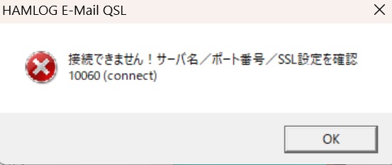

お世話になります。先日までOKだったのですが今日朝hQSLの送受信をやろうとしたら
受信はできるのですが、送信が反応せず、フリースしてしまいます。
新しいhQSLをダウンロードして上書きもやってみたのですがだめでした。
どうしたらいいでしょうか?

ERRORの画像を追加します。

情報が少ないので何とも言えません。
上の方に書いてありますように「使用しているプロバイダまたはメールサーバ名を記載してください」
想像で書きますが、たぶん@niftyなのかな、と思いますけどSSL/TLS設定になってますか?
https://hamlog.xii.jp/mou/qsl/comset2.html#Gmail ←参考まで

サーバーのログを見ると、その後はJG1WNO局から問題なく送信されているようですね。
解決したのであれば、どのように処理したのか書いていただけると皆さんの参考になりますし、
私も参考になります。
