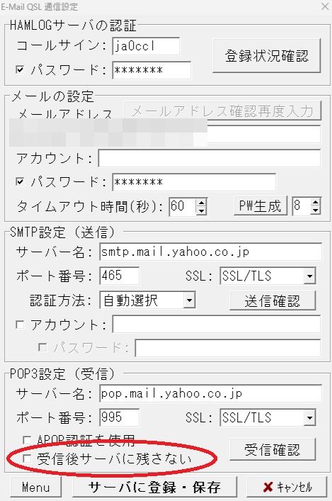

私はhQSLの処理は1台でやっているんですが、過去同様の質問があって以下の処理をしているという書き込みがありました。
添付画像の一番下の「受信後サーバに残さない」のチェックを付けなければ2台でダウンロード出来るようです。
私はもともとここにチェックを入れて運用していましたが、QTHが表示されていない等不備のあるhQSLが来た場合jarl.comあてに修正依頼のメールを差し上げているんですが、時折jarl.com非登録の方がいてメールが送れないケースがありまして、先日からこのチェックを外して運用。jarl.com非登録の方には届いたhQSLのアドレス宛にメールを入れています。余計な話でした。

有り難う御座います。昨日の夜レ点を外してやってみたんですが、2台ともダウンロードできたんですが、1台目のパソコンでダウンロードしたhqslが2台目のパソコンで1台目と同じhqslがダウンロード出来ません。
1台目のパソコンと同じhqslは2台目にダウンロードできないんでしょうか?
1台目のパソコンに今まで受信したhqslを2台目のパソコンにも全部取り込みたいんですが無理でしょうか?
宜しくお願い致します。
