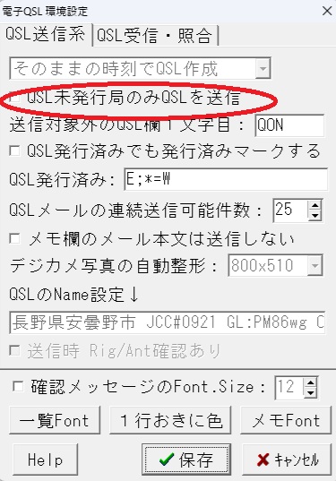

井上さんのようにDATAを間違えてしまったとか紙カードを送った局からhQSLが届いてhQSLを送りたいとかいうケースがよくあります。
HAMLOGのQSL欄の2番目にチェックが付いていると送れませんが、添付画像のように「環境設定」の画面の赤丸を付けた「QSL未発行のみQSLを送信」のチェックを外してください。何回でも送れますから。私は当初からここにはチェックを付けていません。

宮川さん、丁寧な説明有難うございました。
早速チェックを外しました。
