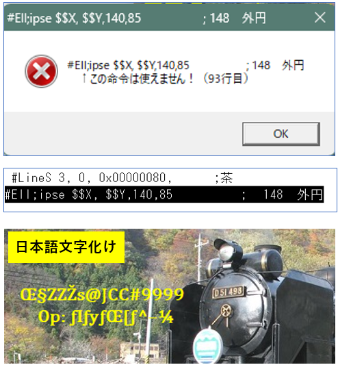

hQSLはver5.09を使用しています。hQSL定義ファイル640×408D51_498.mQSLという定義ファイルを使ってhQSL カードを作り送信も行いました。が今日突然96行目、カンマか?が足りません。というエラーメッセージが出ました。エラーメッセージには#Ell;pse ssx,ssy, 140,85, ; 148外円の行が黒く
帯状になっていました。定義ファイルの日本語の部分が全部日本語になりません。
どのような操作をすれば元にもどせますか?教えて下さい。お願いします。

「#Ellpse」の命令文に「;」が追加されて「#Ell;pse」となっています。
この状態でエラーを発生させれば添付画像の様になります。(行数は異なります)
エラーメッセージも違いまが・・(投稿文章の通り入れても同様のメッセージ)
誤:#Ell;pse ssx,ssy, 140,85, ; 148外円
正:#Ellipse $$X, $$Y,140,85 ; 148 外円
投稿時の誤入力なのか判りませんが、肥田さんのパソコン上のエラー画像をスクリーンショットして
ここにアップされれば確実な答えが出て来ると思います。
定義ファイル内の日本語でしょうか? それともイメージ表示させた時の事でしょうか?
これも画像が有ればよいのですが
イメージ表示で日本語の部分が文字化けするのであれば、日本語の入ってない欧文フォントなどを
指定されたのでは?この場合、日本語の部分が文字化けするとの事です。
「#FontName=」の後ろに続くフォント名を確認して下さい。
<エラー確認の為、一度すべてのフォント下記の様にしてみるのも良いかも>
#FontName="MS ゴシック"

アドバイス有難うございました。早速「#FontName=」の後ろに続くフォントを#FontName="MSゴシック"に入れ直してみたのですが、日本語表記に変わらず、どうしたものかと思っている時
何気なくQSL定義(Q)をクリックして(0)640×408D51-498mQSLをクリックしてイメージ画像を見たら日本語表記にならなかった部分が全て日本語表記に変わっていました。自分でもうまく説明ができないのですが、イメージ画像を見る限り送信できそうです。大変お手数をかけてしまい申し訳ありませんでした。有難うございました。
