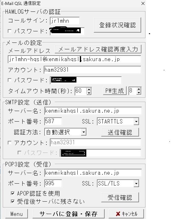

先日来お世話様です いまだに送信が出来ません
スクリーンをコピーして同送いたしますので宜しくお願い致します。
エラーメッセージは接続できません サーバー名、ポート番号、SSL設定確認 です
受信確認は0件で良好のようです。

アカウントは空欄にしてみてください。

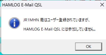

飯野さんはまだきちんとhQSLに登録されていないようですね。
まずhQSLの登録が完了しないと当然ながらhQSLは送れませんが。
アカウントを空欄にして、送信確認、受信確認して、サーバーに登録してみてください。

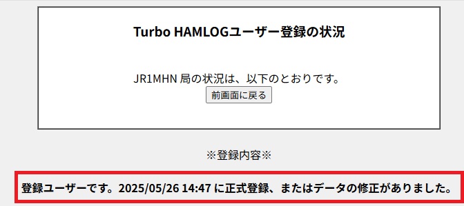

上記飯野さんがお書きになった日時はユーザー登録の変更登録(内容はわかりませんが)で、hQSLは先ほど添付したようにまだ登録されていませんよ。

下段にE-Mail QSL 未登録と出ていました

サーバ登録についてですが 1.E-Mail通信設定 サーバ登録保存を押すと送信・受信確認を成功させてください と出ます。 送信確認を押すとエラー アカウント、パスワード、認証方法をお確認と出ます。 受信確認を押すと 0件のメールがありましたと出ます。サーバ登録保存が出来ません。
