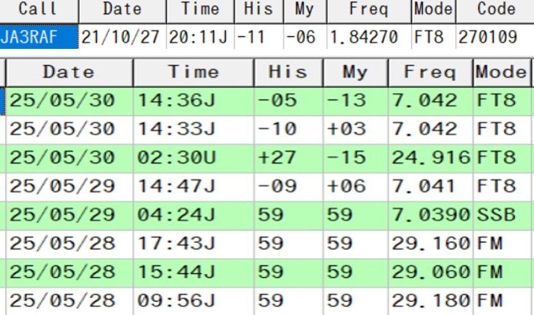

hamlog(dos版から ブースターアロスから変換),hqslには、大変お世話になっております。
こちらは、hamlog、hqslのフォントには「IPAゴシック」を使用していますので「0」には斜線が入ります。
もうすでに使用しておられるOMさんもいらっしゃると思いますが・・・
良策ですね。
現在は、IPA直では配布していない様ですが、派生品もあり、問題無。

「窓の杜」とかで普通にダウンロードできるので、探す迄もありません。
それより、「オプション」→「環境設定」→「設定1」の「フォント」だけでなく、
「オプション」→「入力環境設定」の「フォント」も入力ウィンドゥの数だけ設定。
こちらの方が手間。
