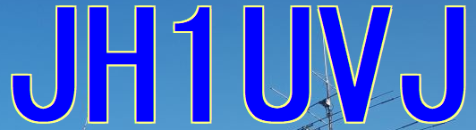

私も自分のhQSLは見やすくする為に影文字を使っています。
この影文字の方法を利用して左右上下に影を作って最後にメインを中央表示するよう作ってみました。(添付画像参照)
;-影表示-------------------------------
#FontColor=0x0080FFFF ; (黄色)
#Print 0,2,"!Ca" ;コールサイン影(左)
#Print 4,2,"!Ca" ;コールサイン影(右)
#Print 2,0,"!Ca" ;コールサイン影(上)
#Print 2,4,"!Ca" ;コールサイン影(下)
;-メインCALL---------------------------
#FontColor=0x00FF0000 ;(青)
#Print 2,2,"!Ca" ;自分のコールサイン
参考程度に・・。

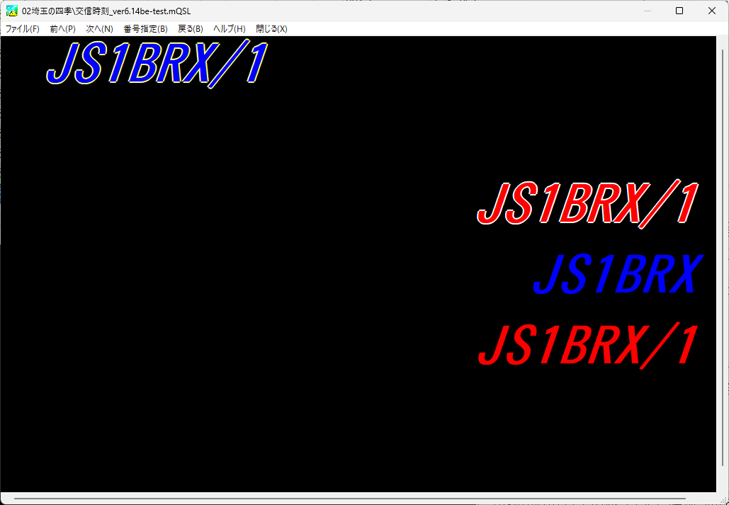

JH1UVJ 井上さん、素晴らしいアイディアを有難うございます。
座標指定が楽にできるようにしてみました。
#Mov $$X=60
#Mov $$Y=2
#Print $$X-2,$$Y,"!Ca" ;コールサイン影(左)
#Print $$X+2,$$Y,"!Ca" ;コールサイン影(右)
#Print $$X,$$Y-2,"!Ca" ;コールサイン影(上)
#Print $$X,$$Y+2,"!Ca" ;コールサイン影(下)
#Print $$X,$$Y,"!Ca" ;自分のコールサイン

今回の井上さんの原案、浜田さんの改良案は、縁取り効果をきめ細かく設定できるのと、hQSLの掲載項目の増減などでレイアウトに変更が生じた場合も柔軟に対応できるという点で、あらかじめ画像データに縁取り文字のコールサインを埋め込んでしまう方法に対して優位にあると捉えています。

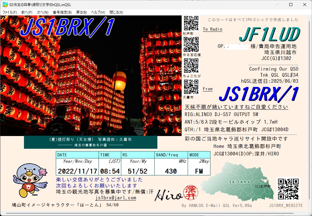

早速、試してみました。
移動運用ではエリア番号を附する仕様です。
Remarks1の欄に"%"で囲った移動運用地を入力し、先頭に"/"があるかないかで判別します。
井上さん、浜田さんのおかげで縁取り文字を定義ファイルだけで完結させることができました。
御両名には感謝感謝です。
実際にやってみたら文字の角のところの縁取りが欠けていますが見やすさについては充分に許容範囲です。
この点だけは画像を加工して縁取り文字を作成する方法に一日の長がありますね。
ちょっと角が気になるので訂正して見ました。これで角も埋まると思います。

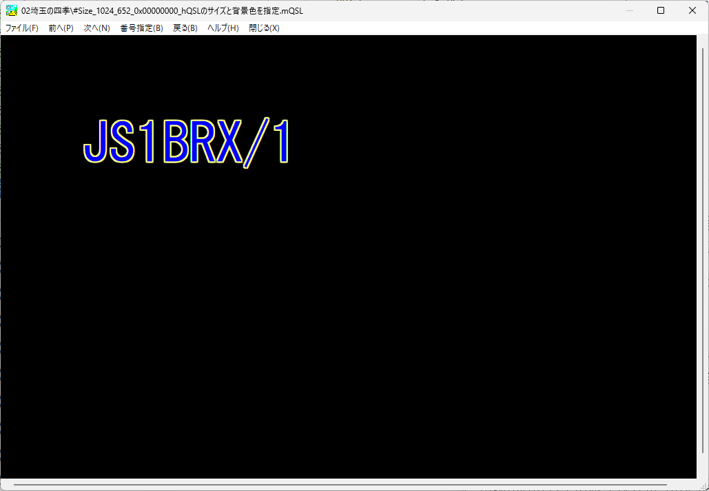

井上さん
改良版ありがとうございます。
早速書き換えて見ました。
同じくフォントスタイルは削除しています。
Remarks1に"%"で囲んだ運用地を入力(移動運用のときは先頭に"/n"のエリア番号を入れることで、常置場所/移動運用を打ち分けます。
Remarks1が空欄のときは常置場所が表示されるように設定しています。
#Size 1024,652,0x00000000 ;hQSLのサイズと背景色を指定
#FontName="MS ゴシック"
#FontSize=58
#Mov $$X=120
#Mov $$Y=120
?RmStr "%/";
#Goto *100
#Print $$X-2,$$Y-2,"!Ca" ;コールサイン影(左上)
#Print $$X+2,$$Y-2,"!Ca" ;コールサイン影(右上)
#Print $$X-2,$$Y+2,"!Ca" ;コールサイン影(左下)
#Print $$X+2,$$Y+2,"!Ca" ;コールサイン影(右下)
*100
;移動運用のときエリア番号を追加
?RmStr! "%/";
#Goto *200
#Print $$X-2,$$Y,"!Ca!R1,01,02" ;コールサイン影(左)
#Print $$X+2,$$Y,"!Ca!R1,01,02" ;コールサイン影(右)
#Print $$X,$$Y-2,"!Ca!R1,01,02" ;コールサイン影(上)
#Print $$X,$$Y+2,"!Ca!R1,01,02" ;コールサイン影(下)
#Print $$X-2,$$Y-2,"!Ca!R1,01,02" ;コールサイン影(左上)
#Print $$X+2,$$Y-2,"!Ca!R1,01,02" ;コールサイン影(右上)
#Print $$X-2,$$Y+2,"!Ca!R1,01,02" ;コールサイン影(左下)
#Print $$X+2,$$Y+2,"!Ca!R1,01,02" ;コールサイン影(右下)
#Print $$X,$$Y,"!Ca!R1,01,02" ;自分のコールサイン
*200
#Exit
