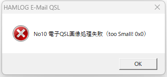

QSL定義ファイルを記入後、サンプルボタンを押下すると添付画像のエラーが表示されます。
過去ログも確認したのですが同様のケースがありましたが解決しておりませんでした。
こちらはやはり不明でしょうか。

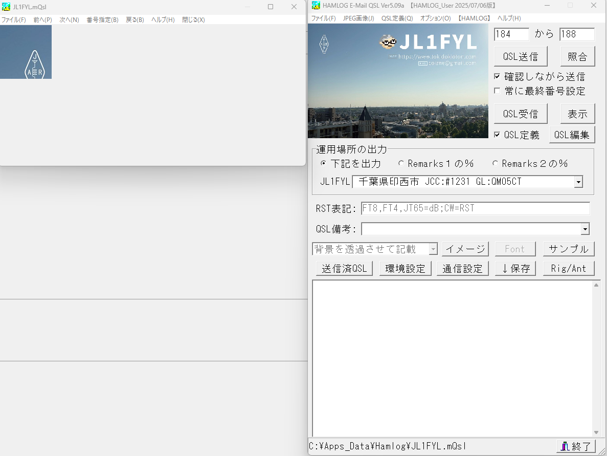

ちなみにイメージを押下すると画像の一部だけが表示されます。
左上部に50x50ピクセル程度の一部です。
こちらはなにか関係しますでしょうか。

JPEG画像が小さすぎる、ということです。
最小の画像は、528x336ピクセルです。

hQSLでリサイズして整えた800x510の画像をセットしているので
画面上では問題なく見えるのですが、イメージをクリックすると
左上の一部だけが表示される状態です。
サンプルはエラーで何も表示されないといった状況になります。
上書きで再インストールも試みましたが変わらずでした。
送受信の記録等もあるのでクリーンインストールをするか悩むところです。
