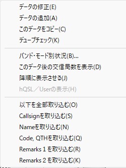

ハムログVer5.47a最新バージョンで、hQSL/Userの表示をさせたいのですが、マニュアルによると画面上で右クリックし実行したいのですが、命令がグレーになっており実行できません。方法をご教示ください。
jf3aub 米谷さん こんにちは
Hamlog Ver5.47aでプルダウンメニューの[ファイル(F)]⇒[ユーザーリストを開く(U)]文字の先頭にレ点が付いていますか?
[ユーザーリストを開く(U)]にレ点が付いていないようでしたら[ユーザーリストを開く(U)]をクリックしてユーザーリストを組み込んで下さい。
ユーザーリストを組み込んでいないと添付画像の様に[hQSL/Userの表示(H)]の文字がグレーとなります。
何かの拍子に外れてしまったのではないかと思います。
(画像は試しにユーザーリスト組み込みを外した状態を再現してみました。通常運用は黒文字にレ点付きです)
------取扱説明書より------------------------------
hQSL/Userの表示(H)では、メインウインドウの右端にhQSL登録局/ユーザー登録局であることがわかるよう表示します。
ただし、HAMLOGユーザー登録局のみ有効な機能です。

>井上様 いつもありがとうございます。
>OKとなりました。度々、ありがとうございました。(#^.^#)
